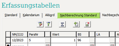

Ungewöhnlich ist das schon.
Vielleicht bei dem Mitarbeiter mal den Dezember nachberechnen mit 1|96. Eventuell stimmt es ja dann.
