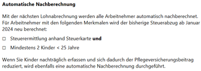

seit dem 21.03.2024 steht das Service-Release 12.74 von LODAS zur Installation per DFÜ bereit.
Alle Informationen rund um die Software-Bereitstellung findet Ihr hier.
Die neue Version enthält gesetzliche Änderungen.
Gesetzliche Änderung:
Programmablaufplan (Steuer-PAP) ab April 2024
Die neue Version von LODAS berücksichtigt die beschlossenen Änderungen, aus dem Kreditzweitmarktförderungsgesetz. Daraus ergeben sich Änderungen auf die Programmablaufpläne ab April 2024 für die Berechnung von Lohnsteuer, Solidaritätszuschlag und Kirchensteuer (Steuer-PAP):
  • Bei der Ermittlung der Vorsorgepauschale werden die Beitragsabschläge ab dem zweiten Kind in der sozialen Pflegeversicherung berücksichtigt.
Der angepasste Steuer-PAP ist spätestens ab April 2024 anzuwenden und gilt rückwirkend ab 01.01.2024. Im DATEV-Rechenzentrum wird die Änderung ab dem 21.03.2024 umgesetzt.
Mit der nächsten Lohnabrechnung werden betroffene Mitarbeiter automatisch nachberechnet. Beachten Sie: Von der automatischen Nachberechnung sind bereits ausgetretene Mitarbeiter ausgenommen. Wenn Sie ausgetretene Mitarbeiter korrigieren möchten, müssen Sie diese Mitarbeiter manuell nachberechnen.
EEL-Meldungen dürfen in diesem Sonderfall nicht storniert und neu erstellt werden. Im DATEV-Rechenzentrum wird dies automatisch berücksichtigt. Die AAG-Anträge hingegen werden automatisch durch die Nachberechnung storniert und neu erstellt.

Hallo Herr Lutz,
Sie haben Recht. Die Anwendung des Steuer-PAP erfolgt auch mit der LODAS-Version 12.72.
Die Nachberechnung findet auch mit der aktuellen LODAS-Version 12.74 automatisch statt.
Durch die Auswirkungen des Steuer-PAP dürfen bereits bestehende EEL Anträge nicht storniert und neu erstellt werden. Betroffene EEL-Meldungen mit einem Fehlzeitenbeginn zwischen dem 01.01.2024 und 29.02.2024 wurden bereits am 07.03.2024 im DATEV-Rechenzentrum identifiziert. Für diese EEL-Meldungen wurde automatisch das Kontrollkästchen Stornierung und Neuerstellung der EEL-Meldung unterdrücken aktiviert. Aus diesem Grund werden betroffene EEL-Meldungen nicht erstellt oder korrigiert.
Mit der Installation von LODAS 12.74 (Service-Release, voraussichtlich 21.03.2024) wird Ihnen das aktivierte Kontrollkästchen Stornierung und Neuerstellung der EEL-Meldung unterdrücken im Programm angezeigt.
Informationen hierzu finden Sie auch im Dokument: LODAS: EEL-Meldungen werden nicht erstellt oder korrigiert .
Beste Grüße Jacqueline Schön

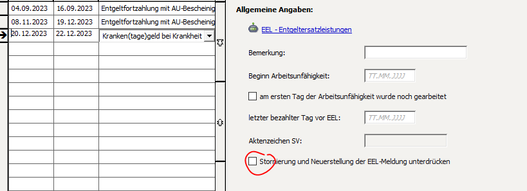

ganz herzlichen Dank für Ihre Zusammenfassung zum Update. Erst durch Ihre Darstellung ist bei mir der Groschen gefallen bzgl. der ohne das Update nicht möglichen EEL-Neumeldungen ...
Ich habe hier einen besonderen Fall: Am 28. und 29.02.2024 hatte ein Mitarbeiter eine unbezahlte Fehlzeit wegen Kinderkrankenpflege. Da ich die Abrechnung am 28.02.2024 in das RZ gesandt habe, wurde keine EEL-Meldung erzeugt. Den Mitarbeiter habe ich entsprechend informiert, dass die EEL-Meldung zusammen mit der Märzabrechnung 2024 (erstmals) erzeugt wird. Nun passiert das auch nicht, weil das Update noch nicht eingespielt ist. Ich darf den Mitarbeiter also um weitere vier Wochen vertrösten. (Änderungen in den PSD und die Auslösung einer Nachberechnung auf 02/2024 mittels "1" und "96" führen leider auch nicht dazu, dass eine EEL-Meldung erzeugt wird.)
Wenn ich daran denke, dass der Gesetzgeber auch im weiteren Verlauf des Jahres 2024 noch einmal neue Steuer-PAP veröffentlichen will, werde ich unruhig. Ist das der vielgepriesene Bürokratieabbau, der die Wirtschaft entlasten soll?
Unfassbar!
Viele Grüße und einen schönen Nachmittag.
Nachricht 14 von 32
4570 Mal angesehen
Hallo @lohnexperte ,
setzen Sie mal in der Fehlzeiten in das Feld "Stornierung und Neuerstellung..." über die rechte Maustaste ein Änderungskennzeichen, so dass das leere Feld als geändert gekennzeichnet wird.
lohnexperte
Nachricht 15 von 32
4495 Mal angesehen
Hallo Herr Lutz,
vielen Dank für Ihren Hinweis.
Allerdings handelt es sich in dem von mir beschriebenen Fall um eine andere Fehlzeit (Kinderpflege mit Krankengeld). Und in der sich dort öffnenden Erfassungsmaske Allgemeine Angaben finde ich keine solche Auswahlmöglichkeit.
Viele Grüße und einen schönen Tag.

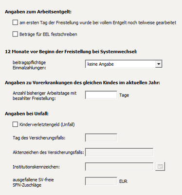

Nachricht 16 von 32
4482 Mal angesehen
Da könnte dies der Haken "Beträge für EEL festschreiben" sein.
lohnexperte
Nachricht 17 von 32
4468 Mal angesehen
Das klappt leider auch nicht. Ich werde wohl wirklich auf das Update warten müssen.
Dennoch: Herzlichen Dank für Ihre Mühe! 😊
Viele Grüße!
lohnexperte
Nachricht 18 von 32
4435 Mal angesehen
Durch ein bisschen "Rumgefummel" ist jetzt das Problem gelöst:
Die ursprünglich in 02/2024 erfasste Fehlzeit habe ich nun unter dem Bearbeitungsmonat 02/2024 gelöscht und unter dem Bearbeitungsmonat 03/2024 erfasst --> und nun kommt laut Probeabrechnung tatsächlich eine EEL-Meldung!

Worauf bezieht sich die Berechnung der Pflegeversicherung? Auf die Anzahl der erfassten Kinder oder auf den erfassten Kinderfreibetrag?
Ich habe folgende Arbeitnehmer:
Nr. 1 --> Stkl. 1 KiFb 0,5, aber 2 erfasste Kinder (unter 25) --> Nachbrechng. für 01+02/24
Nr. 2 --> Stkl. 4 KiFb 1,0, 1 erfasstes Kind (unter 25) --> keine Nachberechng. für 01+02/24
Lt. Infoservice März:
Vielen Dank vorab!
björn
Nachricht 20 von 32
4187 Mal angesehen
Hallo Diana,
die Korrektur betrifft nur AN mit mehr als 1 Kind unter 25 Jahre, da hier der Rabatt nun auch in den Vorsorgeaufwendungen hinterlegt ist.
