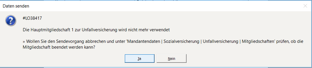

Bei der Probeabrechnung 01/2026 kommt folgende Meldung:
Es wird hier nur 1 sv-freier GGF abgerechnet, daher wird die UV in dem Sinne nicht verwendet.
Aber muss ich jetzt die Mitgliedschaft beenden? Sonst kommt der Hinweis ja immer? Aber das Unternehmen bleibt ja Mitglied? Ich bin verwirrt.

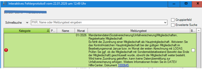

Ich habe das gleiche Problem und die Mitgliedschaft jetzt mit dem Grund 07 beendet. Statt dem Hinweis beim Lohn senden kommt jetzt das im Fehlerprotokoll:
Aber gut, ignoriere ich halt jetzt einfach mal... Schön geht anders... 🙂

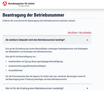

Laut Arbeitsagentur:

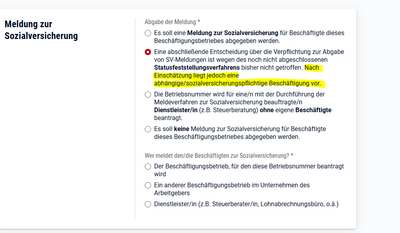

Und wenn ich eine BNR beantragen will und die Fragen ausfülle komme ich zu diesem Punkt und kann hier wählen:
Wobei nach Einschätzung eine sv-pflichtige Beschäftigung vorliegt? Wenn ich eindeutig einen 100% igen Gesellschafter/GF habe?

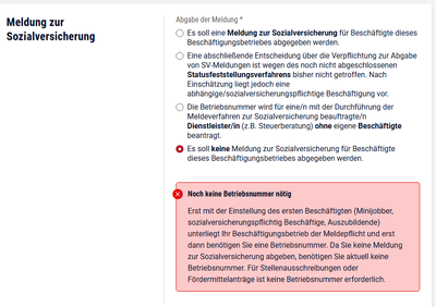

Und wenn ich nein auswähle:
