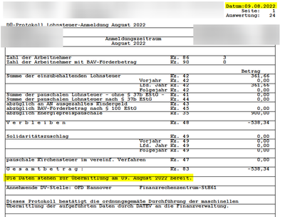

Heute hatten wir die ersten drei Anrufe des Finanzamtes, da negative LStAnmeldungen eingegangen sind.
Müssen jedes Mal schriftlich mitteilen, warum die LSt Anmeldung negativ ist.
Wir haben ja auch sonst nichts zu tun 😞

1686 Mal angesehen
Bitte was? Das kann ja nicht wahr sein. Die sehe doch, dass die EPP (die gesondert ausgewiesen ist in der Anmeldung) die zu zahlenden Steuer übersteigt?

Lohnbüro80
Nachricht 475 von 670
1632 Mal angesehen
Angeblich fehlt noch ein Tool, mit dem dort die EPP erkannt wird.
Lohnbüro80
Nachricht 476 von 670
1628 Mal angesehen
das dachte ich auch, aber scheinbar können sie das jetzt schon sehen.
pogo
Nachricht 477 von 670
1613 Mal angesehen
Wohl nicht, wenn man August vor dem 11.8. (oder so) abrechnet.
Ich warte dann mal auf den Anruf.

Nachricht 479 von 670
1594 Mal angesehen
@Gelöschter Nutzer  schrieb:
werden die lstas 08 nicht ohnehin erst am 10.9. bei datev übermittelt oder bei negativ sofort?
glaube soweit sind die noch nicht…
Lt. diesem Dokument bei Guthaben sofort.
