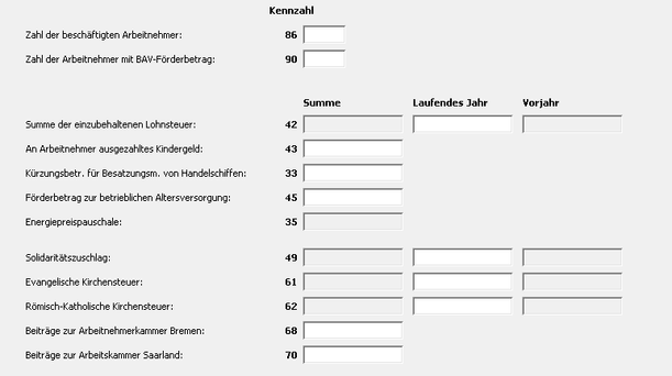

Also der Monatsabschluss 08/2022 ist durch. Wenn ich jetzt in 09/2022 in die Nebenfuchführung gehe, kann ich nicht mehr die EPP für 08/2022 nachtragen.
Demnach muss ich doch den Monatsabschluss 08/2022 zurücksetzen, oder?
Das Feld 35 ist ausgegraut, da kann ich keine Korrektur mehr vornehmen.
