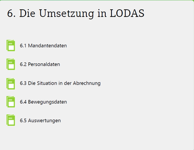

es gibt auch ein Lernvideo Zuschläge für Sonntags-, Feiertags- und Nachtarbeit - LODAS ohne vorgegebene Termine.
Gibt es einen bestimmten Bereich der Dich interessiert? Hier aus der Unterlage die Punkte des Kapitels Umsetzung in LODAS:
NinaJ

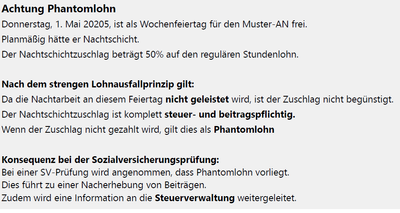

Also ich habe das Seminar durchgearbeitet. Dabei sind zwei Fragen aufgetreten:
1. Warum wird bei der Ermittlung der Monatsarbeitszeit mit Faktor 4,35 gerechnet? Die Sprecherin meinte, dies würde das Programm auch so rechnen. Wir rechnen immer mit 13 / 3 = 4,33¯ - auch beim Mindestlohn / geringfügige Beschäftigung wird so gerechnet.
2. In einem Beispiel ist die Rede von dem strengen Lohnausfallprinzip:
D. h. bei Feiertag muss ich anhand von Schichtplänen prüfen und den vollen Zuschlag berechnen - wie verhält es sich dann bei Urlaub und krank - da muss ich dann die Durchschnittsberechnung anwenden?

Hallo @NinaJ,
1. Der Divisor mit dem 4,35-fachen der wöchentlichen Arbeitszeit ist für SFN-Abrechnung fest vorgeschrieben.
2. SFN-Zuschläge, die nicht erarbeitet wurden, sind steuer- und sv-pflichtig aus dem Durchschnittsspeicher zu berechnen.
Steuerfrei sind nur Zuschläge, die für tatsächlich geleistete Sonntags-, Feiertags- oder Nachtarbeit gezahlt werden. Soweit Zuschläge gezahlt werden, ohne dass der Arbeitnehmer in der begünstigten Zeit gearbeitet hat, z. B. bei Lohnfortzahlung an Feiertagen, im Krankheits- oder Urlaubsfall oder bei Lohnfortzahlung an von der betrieblichen Tätigkeit freigestellte Betriebsratsmitglieder, sind sie steuerpflichtig.
Diese und weitere Informationen zur SFN-Abrechnung finden Sie auch in DATEV LEXinform online in folgendem Dokument: https://lexinform.apps.datev.de/document/5300574
