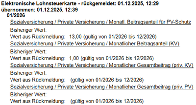

Hallo alle zusammen,
Ich erhielt die ersten Rückmeldungen durch ELStAM zur privaten Kranken- und Pflegeversicherung.
Dabei stellte ich fest, dass auch für nicht privat Versicherte Mitarbeiter Beiträge zurückgemeldet wurden, z.B.:
- für Versorgungsbezugsempfänger
- für gesetzlich Versicherte Mitarbeiter mit Zusatzversicherung
Soll man die übermittelten Beiträge aus den Stammdaten löschen oder kann man diese stehenlassen?
Wenn man in den Personalstammdaten bei einem Versorgungsbezugsempfänger in die Maske Sozialversicherung - Private Versicherung in den Monat Januar 2026 gehr, kommt man dort nicht mehr raus ohne die Daten zu löschen.
Wird das noch geändert, dass für nicht privat Versicherte keine Rückmeldung übertragen wird?

Also wir haben das Problem auch... Aber auch ganz wilde Zahlen. Bei den gesetzlichen versicherten steht auch einfach mal 1,0 bzw. 11,0 in einem der Felder.
Hat DATEV hierzu schon eine Lösung?

Wir haben das Problem auch. Auch diese seltsamen Werte mit 1,0.
Wie oben von einem Anwender schon erwähnt, kommt man aus dem Feld nicht mehr raus, wenn man nicht den Haken bei privat versichert setzt.
Liebe Datev, was ist hier zu tun???

Wenn man in der Maske Private Versicherung im Monat Januar 2026 ist und es stehen rückgemeldete Werte drin, kommt man nicht mehr raus - d.h. man kann nicht in einen anderen Monat oder einen anderen Mitarbeiter wechseln.
Es kommt die Fehlermeldung:
"Die Angaben zur privaten Krankenversicherung sind nur möglich, wenn das Kontrollkästchen `Privat krankenversichert´ aktiviert ist."
Auch wenn man einen Haken setzt bei: `Arbeitgeber-Zuschuss nicht automatisch ermitteln´ kommt man nicht mehr raus.
