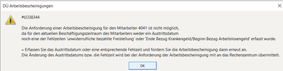

Hallo, der Fehler ist ganz aktuell von heute!!!
ich könnte es nicht fassen, wenn das vor Monatsende nun immer manuell gemacht werden müsste. Es ist ja bisher automatisch gelaufen... Kann man künftig, wenn es KEIN Fehler ist - im Nachgang nach dem Monat manuell - wie bei der Arbeitsbescheinigung nach Austritt - anstoßen. M.E. gibt es dafür kein Feld.
Danke, vielleicht sieht DATEV mal drauf. Im Hilfedokument sehe ich m.E. keine Lösung.

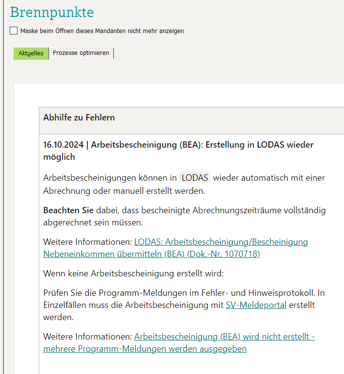

im September war alles ok, nach dem Update - siehe oben in den Brennpunkten - die neuen Infos u. der Fehler- erst seit heute lt. Fehler-/Hinweisprotokoll.

das ist der Fehler, wenn ich für laufend Beschäftigte im Menü auf Mitarbeiter - DÜ Arb.besch. klicke....
mangels Austrittsdatum keine DÜ für NEbeneinkommen!!!!

Liebe Community,
durch die verpflichtende elektronische Übermittlung von Arbeitsbescheinigungen haben wir in den letzten Monaten viel in das digitale Verfahren investiert, mit dem Ziel auch mehr Sachverhalte über LODAS und das digitale Verfahren abzubilden. Seit 02.10.2024 werden z.B. BEA-Vortragswerte im DATEV-Rechenzentrum verarbeitet und in einer Arbeitsbescheinigung ausgegeben. Dadurch können auch Abrechnungszeiträume bescheinigt werden, die nicht mit einem DATEV-Lohnprogramm abgerechnet wurden.
Änderung der Programmlogik notwendig
Eine Herausforderung in diesem Verfahren ist die Berücksichtigung historischer Daten von bis zu 5 Jahren. Hierzu müssen auch Daten aus dem Langzeitarchiv eingelesen und mit den Abrechnungsdaten aus dem aktuellen Jahr und dem Vorjahr konsolidiert bescheinigt werden.
Die BEA-Vortragswerte sind eine weitere Datenquelle, die in diesem Verfahren berücksichtigt werden muss. Hierzu mussten wir die Programmlogik grundlegend verändern.
In diesem Zusammenhang kam es ab dem 02.10.2024 zu Fehlern mit Einschränkungen beim Abruf einer Arbeitsbescheinigung. Diese Fehler wurden behoben bzw. werden gegenwärtig bearbeitet.
Der automatische und manuelle Abruf einer Arbeitsbescheinigung ist seit 16.10.2024 wieder möglich.
Wir bitten an dieser Stelle für die entstandenen Unannehmlichkeiten um Entschuldigung.
Beschäftigungszeitraum muss vollständig abgerechnet sein
Die geänderte Programmlogik erstellt Arbeitsbescheinigungen nur für vollständig abgerechnete Zeiträume. Der Austrittsmonat muss abgerechnet sein. Wenn der bescheinigte Zeitraum nicht vollständig abgerechnet ist, wird die Erstellung einer Arbeitsbescheinigung abgelehnt. LODAS gibt in diesem Fall eine entsprechende Meldung im Fehler- und Hinweisprotokoll aus.
Keine Übermittlung unvollständiger Entgeltabrechnungszeiträume
Für die weitere Bearbeitung benötigt die zuständige Agentur für Arbeit alle Daten bis zum Beschäftigungsende. Durch vorzeitige oder unvollständige Arbeitsbescheinigungen entstehen den Agenturen für Arbeit und den Unternehmen zusätzlicher Bearbeitungsaufwand und damit Kosten. Dies wurde auch explizit in den gemeinsamen Grundsätzen des BEA-Verfahrens formuliert und verpflichtet uns als Softwareanbieter das systemseitig zu berücksichtigen. Die neue Programmlogik berücksichtigt diese Vorgabe.
Weitere Informationen: LODAS: Arbeitsbescheinigung/Bescheinigung Nebeneinkommen übermitteln (BEA) - DATEV Hilfe-Center
