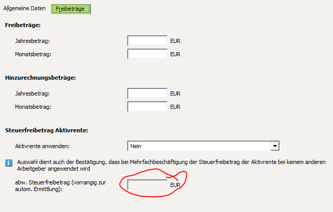

ich muss aus aktuellem Anlass mal eine Frage zum Schaubild von Herrn Lutz stellen:
Sachverhalt: Ein Mitarbeiter hatte im Februar eine Einmalzahlung erhalten, die jedoch das Vorjahr betroffen hatte. Ergo, keine Berücksichtigung bei der Aktivrente. Leider wurde es aber bei der ersten Abrechnung nach dem Programmupdate übersehen und wurde somit abgerechnet. Die Lohnsteuer betrug knapp über 300 €.
Nachdem der Fehler aufgefallen ist, wollten wir eine Korrektur mit Hilfe des rot markirten Feldes vornehmen. Wir haben jetzt im Monat der Einmalzahlung als Wert die Differenz zwischen dem max. Freibetrag und der Einmalzahlung dort eingetragen.
Die Nachberechnung schaut soweit auch gut aus, da die Einmalzahlung wieder herausgerechnet wurde. Von daher sollte der von uns im rot markierten Feld eingetragene Wert ja stimmen, oder? Es werden laut Probeabrechnung aber nur ca. 80% der ursprünglichen Lohnsteuer ausgewiesen.
Wo liegt hier der Fehler?

@_Jost  schrieb:
Leider schaffe ich es nicht die AN beim FA anzumelden. Es kommt stets die Rückmeldung: "Anmeldung nicht verarbeitet, da AN nicht meldepflichtig."
Eigentlich habe ich überall von Minijob auf reguläre StPfl. umgestellt (Personengruppe, Organisationseinheit, pausch. Steuer bei Minijobbern).
Du musst die Stammdaten ins Rechenzentrum senden, die Rückmeldung abwarten und kannst dann die ELStAM abrufen.
Bis zum Stammdatensenden ist der AN im Rechenzentrum ein Minijobber und daher nicht meldepflichtig.
