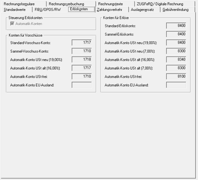

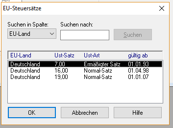

2.) Bei EO comfort sieht es so aus:
Zu finden unter: Organisation | Kanzleistruktur | Doppelklick auf Unternehmen | Weitere Einstellungen | Schnittstelle FIBU/OPOS | Definierte Konten
Ich würde also mal davon ausgehen, dass EO comfort den korrekten Steuersatz ab 01.07.2020 und später 01.01.2021 ziehen und verwenden wird.
Bei den Gebührenpositionen findet sich "nur" der Bezug auf "Voller Satz".
Zu finden unter Organisation | Standardpositionen | Rechnungsstandardpositionen... | Doppelklick auf die Gebührenposition
Insofern ist die Funktion vorhanden (EO comfort).
Bei EO classic sieht es anscheinend anders aus:
Und den Gebührenarten können dann nur die Erlöskonten zugeordnet werden:
Da Sie im Ursprungspost keine Angabe gemacht haben, welches EO-Programm Sie nutzen, müssen Sie hier Ihre eigenen Schlüsse ziehen. Die ScreenShots sind aktueller Patchstand 2020-06-05.
