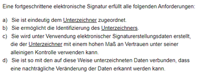

ich hab mal die m.E. wichtigen Rechtsgrundlagen zusammengefasst:
Weder in §80 noch in §80a der AO findet sich ausdrücklich das Wort "schriftlich" (im Sinne des §126 BGB, also im Original unterzeichnet).
Zu § 80 AO Bevollmächtigte und Beistände:
Tatsächlich findet sich auch in der Kommentarliteratur (bspw. Oliver Zugmaier, Gregor Nöcker - Abgabenordnung Kommentar Online) in Rz 14 ff. dazu folgende Aussage: "Für die Erteilung einer Vollmacht ist keine Form vorgeschrieben. Sie kann daher schriftlich, mündlich, telefonisch, elektronisch (§ 80a AO) oder durch schlüssiges Handeln erteilt werden."
Auch im Kommentar Schwarz/Pahlke/Keß, AO § 80 Bevollmächtigte und Beistände findet sich folgende Aussage: "Die Erteilung der Vollmacht bedarf entsprechend § 167 Abs. 2 BGB  keiner besonderen Form. Die Vollmacht kann schriftlich, durch Telegramm oder Telefax, nach amtlich vorgeschriebenem Datensatz elektronisch, aber auch mündlich, telefonisch oder zu Protokoll der Finanzbehörde erteilt werden."
Zu §80a AO Elektronische Übermittlung von Vollmachtsdaten an Landesfinanzbehörden :
Hierzu zunächst Rz 1 im AEAO zu §80a:  "In diesem Fall kann der Nachweis der Bevollmächtigung und ihres Umfangs durch Vorlage oder Übersendung einer Ausfertigung, einer Ablichtung oder eines Scans der nach amtlichem Formular erteilten Vollmacht geführt werden. Dies gilt auch bei mittels Signaturpad unterzeichneten elektronischen Vollmachten. "
Hier sind zwar Aussagen zur Signatur mit Pad (= max. fortgeschrittene elektr. Sign., FES), nicht aber die Aussage, dass die Vollmacht immer unterschrieben sein muss.
In der o.g. zitierten Kommentarliteratur findet sich hier nichts weiter dazu. Auch in einem weiteren Kommentar (Klein/Rätke, 16. Aufl. 2022, AO § 80a) findet sich dazu nichts.
Schlussfolgerung:
Es gibt keine Formvorgaben zur steuerlichen Vertretungsvollmacht nach §80 AO bzw. §80 AO. Die Vollmacht kann daher beispielsweise mündlich, in Textform (=E-Mail), mit digitaler Signatur (insbes. FES oder QES) oder in Schriftform erfolgen.
Die BStBK schreib hier (siehe auch Link oben im Beitrag): "Füllen Sie das Vollmachts­formular aus und lassen Sie es sich von Ihrem Mandanten unterschreiben (elektronische oder eigenhändige Unterschrift). Eine einfache elektronische Signatur i.S. von Art. 3 Nr. 10 EIDAS VO - beispielsweise die Unterschrift auf einem Signaturpad - ist ausreichend."
Die EES im Sinne der eIDAS Verordnung ist die reine Nennung des Namens auf der Vollmacht (also bspw. Hans Muster) in Buchstaben (= Textform) auf der Vollmacht und die Übersendung dieser Datei per E-Mail. Ob dies der BStBK so bewusst war weiß ich nicht.
Ich persönlich finde eine Umsetzung mit FES nach eIDAS eine sehr gute Lösung.
In der Praxis lässt sich das super mit FP-Sign und SMS-TAN umsetzen. Durch die neue Funktionalität (seit Sommer 2023), dass auch die Handynummer im Report gespeichert wird hat FP-Sign aus meiner Sicht die Vorgaben der eIDAS zur Identifizierung der Person, die unterzeichnet sehr gut umgesetzt (danke an der Stelle auch an @Jakob_Rauch ). Damit kann sich anhand der E-Mail - Adresse und der Handynummer die Person, die unterzeichnet authentifizieren und ich kann auch im Nachgang die Person, die unterschrieben hat identifizieren .
Das können anderen Anbieter (bspw. AdobeSign und Docusign m.E. so nicht, da die Handynummer nicht im Report angezeigt wird)

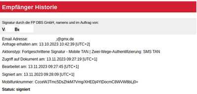

Hallo Herr Holleitner,
ich nutze FES von FP Sign zwischenzeitlich "flächendeckend" mit 2FA mittels Mobil-TAN, aber im Report bei FP findet sich zwar einen Hinweis zur Mobilfunknummer, welcher allerdings codiert ist.
Ich finde im Report lediglich den Namen des Adressaten und seine E-Mail.
Die Mobilnummer des Signierers wäre natürlich schon sehr hilfreich oder habe ich etwas übersehen ?!
bernhard_holleitner
Nachricht 16 von 37
2549 Mal angesehen
@Jakob_Rauch gibts mittlerweile eine öffentliche Anleitung wie die verschlüsselten Mobilfunkrufnummern aus der Report-Datei wieder angezeigt werden können.
Das wäre ja schon wichtig....

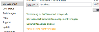

Hallo @Jakob_Rauch
Datenschutz an der Stelle, wo es um die eindeutige Identifikation einer Person geht? Das Protokoll können ja nur involvierte Personen sehen.
Was übrigen sehr cool wäre: wenn man das Protokoll direkt über den Connector ans Dokument anhängen könnte.
MfG, F.Lange
Jakob_Rauch
DATEV-Marktplatz Partner
Nachricht 19 von 37
2480 Mal angesehen
Hallo @flange
dies funktioniert in der aktuellen Connectorversion bereits.
Welche Version haben Sie im Augenblick installiert?

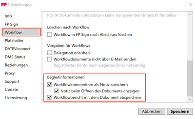

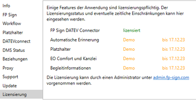

Hallo @Jakob_Rauch , hallo @flange ,
genau diese Frage trieb mich diese Woche auch um und muss gestehen, dass ich im Connector diese Einstellung nicht vermutet. Aber:
Leider ausgegraut... Habe die Basisvariante von FP und könnte die ggf. damit zusammenhängen:
Jakob_Rauch
Nachricht 21 von 37
2442 Mal angesehen
Hi @deusex
Die Felder sind über die Registry gesperrt und werden zentral über die Organisation verwaltet.
Wie man diese Felder entsperren kann steht im Installguide. Man benötigt hierfür Windows Adminrechte auf dem Server.
Wenn Sie es selbst installiert haben, können Sie die betroffenen Felder selbst in der Registry anpassen, ansonsten kurz an Ihren IT Admin wenden.
Jakob Rauch
Nachricht 22 von 37
2423 Mal angesehen
@Jakob_Rauch  schrieb:
Hi @deusex
Jakob Rauch
Bin alles in einem; auch Admin 😉
Nach dem ersten Reflex, die Grundeinstellung in Frage zu stellen, warfen sich mir weitere Aspekte auf, insbesondere, ob es grundsätzlich Sinn macht, den "workflow Bericht" an das Dokument zu heften und wenn ja, ob es dann eher kontraproduktiv bzw. datenschutzrechtlich bedenklich wäre, würde das Dokument an Dritte weitergeleitet werden müssen/sollen/wollen . . .
Macht es überhaupt Sinn, die wf-Berichte mit dem Dokument abzulegen oder blähen diese nur unnötig die DokVerw auf ?
Die Validität der Signatur sitzt ja letztlich bereits in der Signatur und dürfte für alle Zwecke ausreichen.
Sollte es zum "Notfall" kommen, ließe sich der betreffende workflow-Bericht aus dem Portal runterladen.
Haben die wf-Berichte im Portal ein Verfallsdatum ?
Wenn nein, wären die Grundeinstellung für mich persönlich ideal...

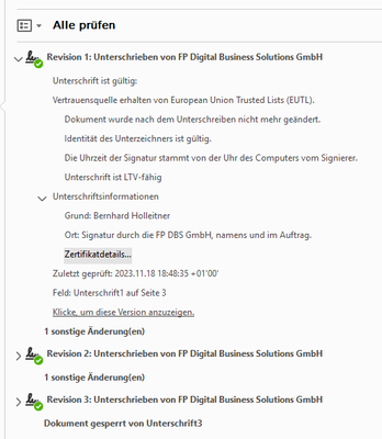

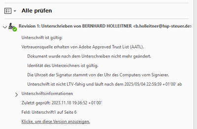

@deusex bei der "normalen" FES über FP-Sign liegt hier ein Missverständnis vor!
WICHTIG: Der Workflow-Bericht MUSS mit der signierten Datei abgelegt werden.
Nur aus dem "Paket" von signierter PDF - Datei und dem Workflow-Bericht ist die FES eIDAS konform nachweisbar.
Warum ist das so:
Wie alle größeren Anbieter signiert auch die Lösung FP-Sign mit dem Zertifikat des Anbieters und nicht mit dem Zertifikat des eigentlichen Unterzeichners (bswp. Mandant).
Das erkennt man auch daran, dass auch bei mehreren Unterzeichnern immer das Zertifikat von "FP Digital Business Solutions GmbH" verwendet wird.
Zum Nachstellen: Hierzu einfach mal verschiedenen Signaturen in ein Dokument einfügen. Unterschiedliche Namen, Mail-Adressen und Handynummern verwenden. Es wird für alle Signaturen das gleiche Zertifikat verwendet
(Aktuell
serialNumber=CSM034105717
2.5.4.97=DT:DE-1082859847
l=Fuerstenwalde (Spree)
cn=FP Digital Business Solutions GmbH
o=FP Digital Business Solutions GmbH
c=DE

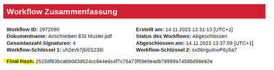

Schon aus technischer Sicht ist es nicht möglich ein Zertifikat des eigentlichen Unterzeichners zu verwenden - da dieser ja gar keins hat...
Ich kann also mit Angela Merkel, Olaf Scholz oder auch Weihnachtsmann unterschreiben.
(Nur) in der signierten PDF ist der eigentliche Unterzeichner NICHT identifizierbar.
Das geht dann erst mit der Report - Datei.
Die logische Verbindung zwischen der signierten PDF-Datei und der Report-Datei ist der Hash-Wert der signierten Datei. Dieser ist auch noch mal in der Report-Datei angeführt.
Damit kann man prüfen ob die Report-Datei zur signierten Datei passt
Da in der (logisch verbundenen) Report - Datei dann  der Name, die E-Mail Adresse und die (verschlüsselte) Handynummer angeführt ist kann damit der Unterzeichner entsprechend eIDAS konform identifiziert werden.

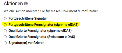

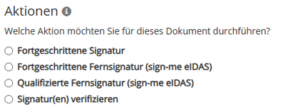

Insbesondere für die EÜR / JA - Bescheinigungen empfehle ich alternativ in FP Sing auf D-Trust - Zertifikate (SignMe) zurückzugreifen. Denn diese sind auch in der FES - Variante so gelöst, dass mit FP-Sign bei der Signatur der Name (beim Unterzeichner) gleich passt und das "richtige" Zertifikat des Steuerberaters auch am Dokument hängt.
(Nur) dann ist auch keine Report-Datei notwendig.

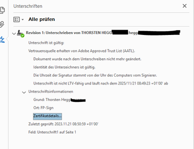

vielen Dank für Ihre plausiblen Ausführungen und den Erkentnisgewinn dadurch.
Mir ist durchaus geläufig, dass bei der FES das Zertifikat von FP Sign genutzt wird und die Unterschrift von FP Sign im Auftrag des Signieres selbst erfolgt.
Der Signierer selbst wird in der Unterschriftsinformation zum Dokument jedoch namentlich genannt.
Ich würde auch fast behaupten, dass dies für die Anerkennung der FES ausreichend sein dürfte. Ein workflow-Bericht dazu ist wohl deklaratorischer Natur.
Eine FES mit Eidas käme ja einer QES gleich und genau diese werden wir nicht in der Breite an unsere Mandanten bekommen.
Die Erfahrung zeigt, dass bisher keiner den Personalausweis elektronisch "aktiviert" hat und jedes zweite Vido-Ident-Verfahren Probleme macht. Ich musste mir hier schon Einiges anhören und selbst ein erfahrener IT-Fachmann gab auf, als ich eine QES anforderte und der Verifzierungsvorgang sehr "fordernd" war.
Wir benötigen die QES im Prinzip nicht und setzen auf die FES, aber nicht mit dem ganzen Eidas-Drumherum.  Der Mandant muss die Anforderung bekommen, lesen, signieren, fertig.
Mehr ist da nicht zu erwarten und so muss der workflow gestaltet sein; mit der FES ohne Eidas hat sich dies an sich etabliert.
Natürlich könnte hier der "Weihnachtsmann" unterschreiben, aber der ist nicht unser Mandant und es wurde keine Signatur von ihm angefordert, sondern vom Mandanten "Vorname und Nachname", dessen E-Mail-Adresse und dessen Mobile TAN. Insofern ist der Adressat und Signierer schon zweifelsfrei bestimmbar.

@deusex da werden jetzt einige Sachen aus meiner Sicht vermischt.
1) "Natürlich könnte hier der "Weihnachtsmann" unterschreiben, aber der ist nicht unser Mandant und es wurde keine Signatur von ihm angefordert, sondern vom Mandanten "Vorname und Nachname", dessen E-Mail-Adresse und dessen Mobile TAN. Insofern ist der Adressat und Signierer schon zweifelsfrei bestimmbar."
==> in der signierten Datei ist nur der Name und Vorname, aber eben nicht die E-Mail - Adresse und auch nicht die Mobile TAN enthalten. Diese beiden Infos sind leider nur im Bericht. Daher reicht nur die signierte Datei nicht für einen vernünftigen Nachweis der Signatur
2) "Eine FES mit Eidas käme ja einer QES gleich und genau diese werden wir nicht in der Breite an unsere Mandanten bekommen."
==> Es gibt nicht "die" eIDAS Signatur. Vielmehr lässt die Verordnung entsprechenden Spielraum zu.
(Eine fortgeschrittene elektronische Signatur ist eindeutig dem Unterzeichner zugeordnet, ermöglicht die Identifizierung des Unterzeichners und wird unter Verwendung elektronischer Signaturerstellungsdaten erstellt, die der Unterzeichner mit einem hohen Maß an Vertrauen unter seiner alleinigen Kontrolle verwenden kann.)
FP-Sign Umsetzungsvariante 1:  Signatur mit allgemeinem Zertifikat von FP-Sign und Bericht (einfach umzusetzen)
FP-Sign Umsetzungsvariante 2:  Signatur mit persönlichem Zertifikat von sign-me ohne Bericht (umständlich umzusetzen für Mandant)
Noch ein allgemeiner Hinweis: Da es bei nur sehr wenigen Prozessen in der Kanzlei Formvorschriften gibt reicht auch eine einfache elektronische Signatur. Die FES und QES nicht in vielen Bereichen "nice to have". FES mit eIDAS ist nur bei der elektronischen Bescheinigung notwendig. Aber mit einer eIDAS - FES habe ich ganz andere "Sicherheiten" als mit einer einfachen elektronischen Signatur...

@tu_heggi im berufsrechtlichen Handbuch steht dazu:
"Liegt ein vom Steuerberater ausschließlich in digitaler Form ausgefertigter Jahresabschluss nebst Bescheinigung (und ggf. Erstellungsbericht) vor, kann die geforderte Unterschrift durch eine fortgeschrittene elektronische Signatur im Sinne der Definition in Artikel 3 Nr. 11 der „Verordnung (EU) Nr. 910/2014 des Europäischen Parlaments und des Rates vom 23. Juli 2014 über elektronische Identifizierung und Vertrauensdienste für elektronische Transaktionen im Binnenmarkt und zur Aufhebung der RL 1999/93/EG“ (eIDAS-VO) erfolgen." (Rz 59)
Bei Art. 3 Nr. 11 der Verordnung handelt es sich um eine FES nach Art. 26
Damit kann unter berufsrechtlichen Aspekten eine Bescheinigung nur mit einer FES nach eIDAS unterzeichnet werden.
Lösung 1 mit FP-Sign: Signatur des Berichts in FP-Sign mit der Schnittstelle zu D-Trust / sign-me (m.E. der Königsweg: Keine zusätzlichen Kosten und nur das signierte PDF reicht aus! Jeder StB sollte sich daher ein D-Trust - Zertifikat für QES und FES bei sign-me kostenfrei erzeugen und mit FP-Sign verbinden).
Lösung 2 mit FP-Sign: Signatur des Berichts mit FP-Sign - Zertifikat. Dann bildet aber immer der Bericht und die Report - Datei eine Einheit. Also zwei Dateien. An dieser Stelle nicht schön.

Ja jetzt macht das auch Sinn das hier nicht überall FP-Sign "unterschrieben" hat.
@Jakob_Rauch Kann man die FES mit sign me als Standard einstellen?

Nun würde ich den Gedanken einer "einfachen FES" gerne weiter spinnen, um eine Identifikation des Unterzeichnenden zu erreichen, ohne eine gesonderte D-trust/signme-Verifzierung zu durchlaufen.
Wir fordern also eine FES (ohne signme) an oder erteilen als Steuerberater eine Bescheinigung mit einfacher FES. Als weitere Identifikation nutzen wir als 2FA die Mobilfunknummer und SMS-Code.
In der EU dürfen SIM-Karten nur nach vorgängiger Ausweisprüfung herausgegeben werden und somit gelten Mobiltelefonummern als sicheres Identitätsmerkmal für eine FES.
Wenn nun die einfach FES verwendet wird und FP Sign im Auftrag für den Adressaten signiert erhalten wir in den Unterschriftsinformationen auch den Namen des Signierers, was jedoch für eine zweifellose Identifikation nicht ausreicht; das Zertifikat ist von FP Sign und "unser Weihnachtsmann" hätte sich mit einem Alter Ego registrieren können . . .
Jetzt müsste FP Sign es also bewerkstelligen, dass die Info zur eingeholten 2FA sowie die Mobilfunknummer, wie der Name auch, ins Dokument transportiert werden und man könnte auf den workflow-Berichte verzichten.
Abgesehen davon wird mir auch klar, warum Sie sich von @Jakob_Rauch wünschten, dass die Mobilfunknummer im workflow-Bericht nicht codiert ausgewiesen werden sollte............. Wissen macht Ahhh !!! 😉
Inwieweit dies technisch überhaupt machbar ist, kann ich nicht sagen. Allerdings ist eine zusätzliche Ablage des Berichtes zu jedem signierten Dokument m.E. technisch nicht optimal gelöst, da diese Dokumente doch die Dokumentenablage aufblähen und jeweils ein hohes Dateivolumen besitzen.
Insofern wäre ich noch auf die Antwort gespannt, ob die workflow-Berichte im Portal archiviert bleiben.
