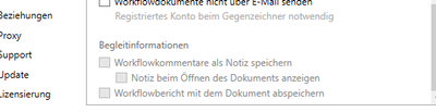

Das war eben mein Kenntnisstand bevor ich auf
hingewiesen wurde.
So eine Nacht später ist man so manches Mal auch schlauer und empfand ich letztlich als gute Idee, wollte dies heute auch umsetzen, wurde aber jäh davon ausgebremst, da ich nicht DMS sondern die "Dokumentenablage" nutze und nur via "mouseover" entdeckt habe:
Den Hinweis hätte man auch tatsächlich anders platzieren können, aber egal. Jetzt ist auch klar, warum dieses Funktion nicht instaliert wurde.
Dann werde ich die Portalvariante nehmen, sonst bringt ja der ganze workflow selbst nichts.

Als bisher stiller Mitleser zunächst vielen Dank an @deusex für die guten Fragen und @bernhard_holleitner für die sehr guten Antworten.
Die Aktivierung der ausgegrauten Optionen im Bereicht "Begleitinformationen"  hat wie in der Installationsanleitung funktioniert.
Da ich auch die Dok-Org benutze, werde ich gleich mal versuchen, ob der Workflowbericht mit dem Dokument abgespeichert wird.
Nachtrag: Klappt nicht. Sehe im vorigen Post nun auch warum. Kein DMS.
