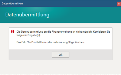

Klammern gehen . . . Anführungszeichen " nicht. 😞  Gibt es ggf. bereits eine Übersicht über Zeichen, die zwar allgemein geläufig und genutzt sind, aber nicht funktionieren?
