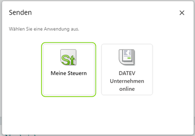

Es gibt seitdem 15.08.2022 eine neue Option Daten nach DUO oder Meine Steuern zu senden.
Dies ist hilfreich, wenn Daten per Email als jpg kommen und man die erstmal ins DMS archiviert.
Denn die Datei wird dank dieser Option als PDF konvertiert, dann nach DUO/Meine Steuern oder Teams gesendet.

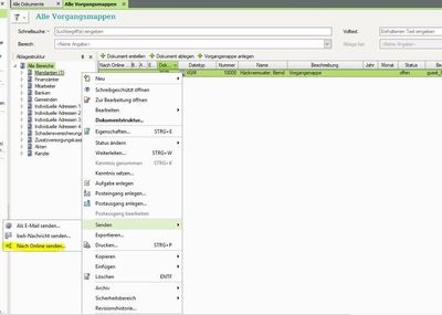

Die Option findet man in der Dokumentenliste und dann über das Kontextmenü.
Die Option Senden per Email wird durch Senden ersetzt und man kann dann zwischen
Senden per Email
Senden nach online
wählen

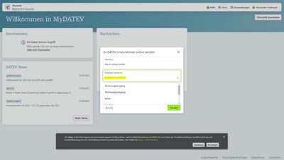

Hallo @Moonshine,
vielen Dank für Ihr Feedback! Seit gestern ist es auch möglich die Mandantenliste in Meine Steuern zu durchsuchen. Gerne ausprobieren und Rückmeldung dazu geben.

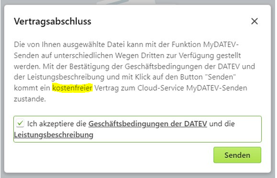

  1. Vertragsabschluss: Ernsthaft DATEV 😲? Wozu? Da stellt sich mir als 1. die Frage: Kostet das was? Wenn ja: was? Akzeptiere ich den berühmten Kühlschrank, wenn man AGBs akzeptiert? Unglücklich in meinen Augen. Aber ich bin auch kein Jurist.

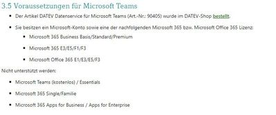

  2. Also kurz quergelesen, wie ich MS Teams bekomme - ich soll den Button Teams nutzen und mich dann mit einem M365 Adminzugang bei MS anmelden und DATEV autorisieren. Wie ohne Teams Button?
Weiter oben steht - nicht unterstützt: Microsoft 365 Apps for Business / Apps for Enterprise
Und was installiert man dann auf einem Terminalserver für ein Office, wenn man einen Microsoft Business Premium Vertrag hat? 🤔 Zumal mein M365 Konto eine passende Lizenz hat.
Screenshot aus dem von Dir verlinkten Dokument:

Lieber @Uwe_Lutz: Wer liest sich das ernsthaft durch? Das ist wieder so ein LMAA Button und kostenfrei ist nicht mal fett markiert, dass es einem direkt ins Auge springt. Und Du kennst die Kostendebatte bei DATEV? Bei allem neuen ist die 1. Frage immer: was kost das? Da muss DATEV von weg. Und wenn man dann noch was neues Unbekanntes akzeptieren soll - ich will asap ans Ziel 🏁.
Beim Fernseher liest sich auch niemand erst die Bedienungsanleitung durch. Oder beim iPhone die Hinweise.
Ich will nicht immer alles um jeden Buchstaben lesen. Der Sums muss laufen. Mehr nicht. Das ist so ein Abfragedialog wie AGBs. Liest sich das jemals einer durch?
Und wenn: Mit Basisdaten online haben wir doch schon einen Vertrag? Wieso braucht's jetzt mit myDATEV Senden nochmal einen eigenen? Werden wir in Zukunft bei jeder neuen Cloud Lösung erstmal einwilligen müssen? Wenn ja, wo kann ich meine Einwilligung wiederrufen, wenn ich wollen würde? Gibt es da ein zentrales Portal oder muss ich jetzt auch wieder suchen? Bei PayPal kann man sehen, mit was für externen Anbietern PayPal alles spricht. Das gibt's DATEV intern wohl nicht?
Ja, ich weiß, der EDVler guckt und klickt und der Steuerberater liest sich das durch und überlegt dreimal, ob er das anklicken soll. 😄
Nachricht 9 von 104
6745 Mal angesehen
... StBs nehmen das Wörtchen "kostenlos" nicht so gerne in den Mund, bloß weil vielleicht kein Preis dafür verlangt wird 😅
... oder sagen wir es anders:
es ist nicht alles kostenlos, was nichts kostet 😉

Danke, aber die Auswahl des Mandaten ist nicht gut gelöst.
Es sollte schon der Mandant vorbelegt sein aus der Dokumentenablage / DMS vorbelegt sein.
Sonst könnte das dem falschen Mandanten zugeordnet werden... ;-(

@tschortsch
Vielen Dank für ihre Rückmeldung.
die automatische Vorbelegung des jeweiligen Mandaten (bei der Ziellösung Meine Steuern), bzw. des entsprechenden Bestandes (DATEV Unternehmen online) ist auch unser Ziel, sodass wir hier eine Prozesserleichterung anbieten können.
Hier gibt es jedoch noch einige technische Vorarbeiten zu leisten. Stichwort: "einheitliche Ordnungsbegriffe onpremise- & online-Welt" über die verschiedenen Anwendungen hinweg.
Wir arbeiten hier bereits an einer Lösung und werden MyDATEV Senden dahingehend funktional erweitern.

@metalposaunist
Ich bin mir nicht sicher, ob sie bereits den notwendigen Service bestellt haben.
Damit Microsoft MS Teams als Zielauswahl zur Verfügung steht, muss vorab über den DATEV Shop folgender Datenservice bestellt werden:
DATEV Datenservice für Microsoft Teams
Wichtig ist darüber hinaus, dass sie die richtige Microsoft Lizenz im Einsatz haben.
MyDATEV Senden – Erste Schritte und Einsatzvoraussetzungen - DATEV Hilfe-Center
