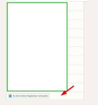

Ich habe z.B. eine Unterberaternummer mit 2 Personen, die eine Smartcard besitzen.
Die RVO zeigt mir nach dem 10. Treffer "Es sind weitere Ergebnisse vorhanden". Das sind jeweils nur "DATEV Benutzer" aus der vor Ort installierten DATEV-Software.
2) Bei der RVO habe ich generell den Eindruck, dass diese der technischen Entwicklung in Sachen Layout und Bedienkomfort etwas "hinterherhinkt".
Da würde ich z.B. auch gerne gleich auf die Beraternummer filtern können -> so wie in den Personendaten...
