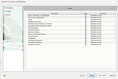

Zum Vergleich: In der alten Welt von EO Comfort sähe das dann z.B. so aus:
Abschließend noch eine Erkenntnis aus einer hausinternen Studie: Die überwiegende Mehrzahl der Personen, über die wir bei "Personendaten verwalten" & Co. sprechen, ist auch gleichzeitig in der Rolle eines Arbeitnehmers bei dem von uns betreuten Unternehmen. Diese Personen finden sich dann auch im Lohnabrechnungsprozess, konkret "Lodas" wieder. Im neuen "Lohn Online" darf gerne mal jemand auf die Idee kommen, beim erfassten Austrittsdatum einer Person alle hier genannten Prüfschritte automatisiert ablaufen zu lassen.
