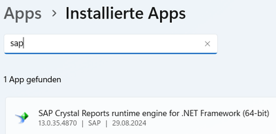

Ab DATEV 18.0 wird die Crystal Reports Runtime auf die Version 13.0.35.4870 aktualisiert. Bis dato, war ja die CR Runtime von DATEV unter den Programmen (Systemsteuerung) nicht explizit aufgelistet.
Sofern ich den DATEV Support korrekt verstanden habe wird nun die CR Runtime als Standard Applikation mit installiert (Netzweite-Aktualisierung) )und sollte in der Systemsteuerung ersichtlich sein.
Kann mir das jemand bestätigen, der bereits auf 18.0 aktualisiert hat?
(Schaut quasi so aus???)

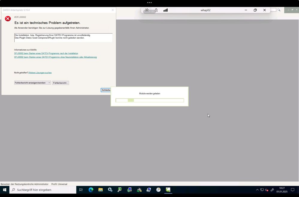

die Installation lief fehlerfrei durch - Servicetool zeigt keine Fehler. Alle Clients funktionieren.
Am Server erhalte ich folgende Meldung:
- Servicetool: kein Fehler
- Framework repariert
- Datev Arbeitsplatz repariert
Irgendeine Idee?
Alexander_Egger
Nachricht 399 von 444
4338 Mal angesehen
Liegt vermutlich daran, dass mit dem aktuellen Datev Arbeitsplatz 15.4 eine Komponente erforderlich ist, welche am Server nicht installiert ist.
Laut Meldung: Datev.Goal.ComponentPlugin
Diese findet sich auf den Clients (wo alles läuft) im Ordner
C:\Program Files (x86)\DATEV\PROGRAMM\K0005032
(am Server existiert dieser Pfad nicht)
Wer weis, was dafür zu installieren ist?
folgendes ist aktuell am Server installiert:
Screenshot mit Echtdaten entfernt durch @Hannes_Muschiol , siehe Nutzungsbedingungen & Datenschutz - DATEV-Community Punkt 5
Alexander_Egger
Nachricht 400 von 444
4327 Mal angesehen
Die Lösung:
Basisdienste Office
ist erforderlich
lg

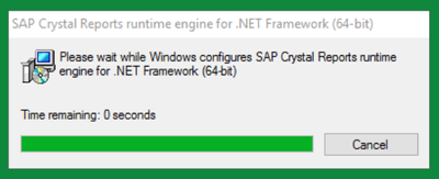

Das Oktober Update lief nur fast ohne Probleme durch.
Bei den Basisdienste Ausgaben hat der 64bit Crystal Reports Runtime Installer am dessen Abschluss der Installation zum Teil sehr lange gebraucht. Am Fileserver mehr als 10 Minuten. Also nicht denken dass es an der Stelle hängengeblieben ist!
An einem Arbeitsplatz wurde die Installation der Basisdienste Ausgaben sogar automatisch abgebrochen. Ob nun an der o.g. Stelle kann ich nicht beurteilen. Beim erneuten Anstoss der Installation an dem Arbeitsplatz lief es dann aber einwandfrei durch.

Nur die Installation von "DATEV Basisdienste Ausgabe" benötigte bei einigen AP fast 10 Minuten.
Irgendwas ist immer 😁

Abgesehen von der ungewöhnlich langen Dauer bei der Installation von Crystal Reports gab es bei der Installation des SR keine Auffälligkeiten.
