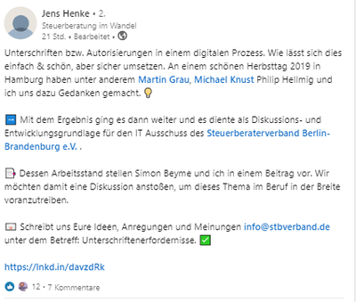

Hier ein Post von gestern aus Linkedin, der für das Thema hier interessant sein könnte
Ich ergänze noch den Link zum Artikel in Linkedin, nach dem OK von Jens Henke
https://www.linkedin.com/posts/jens-henke-445bba154_unterschriften-bzw-autorisierungen-in-einem-activity-6818499475280023552-NEke
