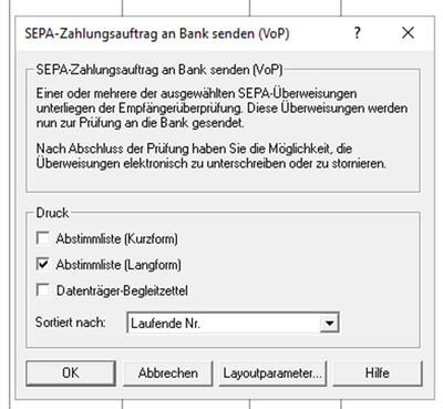

wir können seit mehreren Tagen keine Überweisungen im DATEV Zahlungsverkehr mehr durchführen.
Jedes Mal wenn ich eine Zahlung anstoßen möchte kommt folgendes Fenster:
Ich habe am Freitag mit diversen Banken telefoniert. Die neue VoP-Abfrage wird von den Banken erst ab 09.10.2025 unterstützt. Allerdings laufen die Zahlungen, die man jetzt anstößt schon in die VoP-Abfrage, obwohl das gar noch nicht aktiv ist...
@DATEV: Wir brauchen dringend eine Lösung, wie man das umgehen kann?? Die VoP-Abfrage ist noch gar nicht "aktiv". Bitte um dringende Hilfe! Wir können aktuell überhaupt keine Zahlungen machen..

Wir hatten die gleichen Probleme. Es waren keine Einzelüberweisungen mehr möglich.
Der in einem Dokument angegebene Zahlungsverkehr Hotfix 11.22 vom 04.09.2025 steht bei DATEV nicht mehr zur Verfügung. Hotfix 11.23 konnte nicht ausgeführt werden, das 11.22 nicht installiert war. Lösung:  DATEV SR aufgespielt, in der Firewall die Freigabe erteilt lt. https://help-center.apps.datev.de/documents/1039646.
Anschließend die Einzelüberweisungen am Rechner oder im Rechnungszentrum auf ÄNDERN gesetzt und neu übertragen. Zwar geht trotzdem das Fenster auf für die Freigabe zur Bank lt. VOP aber die Überweisungen wurden lt. EBICS-Protokoll ausgeführt.

Ich habe einen Weg gefunden um Überweisungen anstoßen zu können.
Du musst den DATEV Zahlungsverkehr öffnen.
Dann klickst du oben auf "Stammdaten" -> "Bankverbindungen": Hier wählst du dann deine Bank aus, von der du überweisen möchtest. Und klickst unten auf den Button "Eigenschaften" -> "Konto".
Folgendes Fenster öffnet sich dann:
Du musst hier den Haken "Ohne Empfängerüberprüfung durchführen" setzen.
Beachte: Du kannst aber aktuell nur Sammelüberweisungen ausführen!! Einzelüberweisungen funktionieren nicht..
Fasse mehrere Zahlungen zusammen, sodass du in einem Zahlungsträger mehrere Zahlungen hast und führe die Zahlung dann ganz normal aus.
Bei uns funktioniert dieser Weg aktuell zumindest 🙂

Der Haken sitzt m.E. sogar standardmäßig. Aber die Beobachtung mit den Sammelüberweisungen deckt sich mit dem, was ich eben auch getestet habe: Splittet man einen Zahlbetrag, der an einen Empfänger gehen soll in zwei Beträge auf und führt die beiden Zahlungen (wohlgemerkt sogar an den selben Empfänger) innerhalb einer Sammelüberweisung aus funktioniert die Zahlung.
Hat jemand Erfahrungen damit, ob das ggfs. mit der von der Bank verwendeten EBICS-Version zusammenhängt? Bei den hier betroffenen Bankverbindungen haben die Banken jeweils nur die Version 2.5 im Einsatz. Meine Vermutung ist, dass das Problem mit der Version 3.0 behoben ist.

mit Ihrer Vermutung dürften Sie recht haben: Wir haben gestern im ZV eine Kollegin auf EBICS 3.0 umgestellt und dann konnte Sie auch eine Einzelüberweisung versenden.

Das ist aber keine DATEV-Idee, sondern Vorgaben für das neue VoP-Prüfverfahren der Banken. Bei Einzelüberweisungen ist ein opt-out nicht zulässig.

Problem: In den Zahlungsverkehr von LODAS eingespielte LODAS-Auswertungen lassen sich bei Fälligkeit nicht mehr mit den Hilfsüberweisungen von 1 € bzw. 1 Cent als Sammelüberweisung zusammenfassen; der ZV „erkennt“ die Datensätze aus anderen Anwendungen, z. B. Überweisungen aus Kanzlei-Rechnungswesen oder einfach Zahlungsverkehr bei manueller Einklampfung nicht mehr.
Die VoP-Zwangsabfrage gilt jetzt bei uns für alles und jede Bank.
Lösung: Den betreffenden Datensatz öffnen, über Rechtsklick „Zahlung kopieren“ und dann die Zahlung im Datensatz in 2 Teilbeträge aufteilen, z. B. statt 1.500 € in 1.000 € und 500 €. Abschicken und der ZV verhält sich normal ohne VoP.
Bei uns hat es nach dieser VoP-Verschlimmbesserung gerade erfolgreich funktioniert.

genau, EBICS 3.0 ist unter anderem Voraussetzung für die Nutzung von VoP bei DATEV Zahlungsverkehr (und auch bei DATEV Bank online).
Wenn die Bank kein EBICS 3.0 unterstützt, siehe Kapitel 4 in folgendem Dokument:

ich hatte u.a. heute ebenfalls das geschilderte Problem mit der VoP-Abfrage. Dieses Fenster, siehe Bild, ist bei mir aufgegangen und der Zeiger der Uhr hat sich stundenlang gedreht. Ich warte also und warte, bis irgendwas passiert, durch das lange Warten ist mir dann auch noch aufgefallen, dass der "Hinweis"-Text falsch geschrieben ist.
Ich musste den Zahlungsverkehr dann mit dem Task-Manager beenden.
Lösung: Meine Zahlung konnte ich nur durch einen Tipp von der Community hier in dem Chat durchführen. Ich habe meine Einzelüberweisung aufgeteilt und quasi eine Sammelüberweisung draus gemacht, damit ich meine Rechnung bezahlen konnte.
