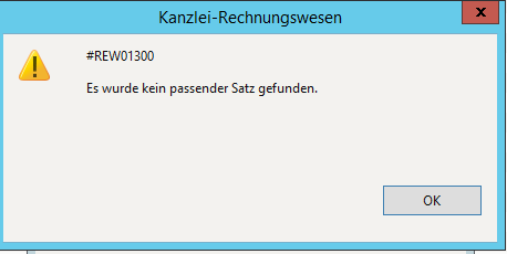

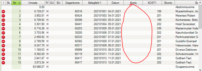

Ich habe die Bank eingespielt. Bestimmte nicht erkannte Umsätze möchte ich via "Bereichsweise Ändern" einem Gegenkonto (hier Kreditor) zuweisen.
Wenn ich nun die markierten Umsätze bereichsweise ändern möchte (Gegenkonto, Suchen nach * / Wildcard) meldet DATEV "Es wurde kein passender Satz gefunden.
Kann man Buchungssätze nicht ändern, sofern sich diese noch im "roten" Zustand befinden?

Hallo Herr Schimke,
unbestätigte Buchungsvorschläge können Sie mit dieser Funktion nicht (massenhaft) ändern - hierfür ist eigentlich die Lerndatei vorgesehen.
Nur als Hinweis: unvollständige Buchungssätze (z. B. beim Import) können mit Buchungen bereichsweise ändern... ergänzt bzw. berichtigt werden.

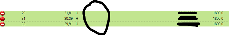

kann man das bitte ändern? Es wäre gut wenn diese Funktion auch ohne "gefülltes Feld" geht.
Ich habe den Fall mit dem import der Kasse über UO.
Der Mandant schreibt hier kein Konto rein, aber alle Geldeingänge gehörte komplett auf den Debitor 10000.
Wenn ich jetzt in einem Schwung alle Buchungen markieren könnte und ändern könnte wäre das super.
