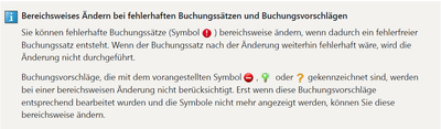

Nachtrag: mal schnell getestet mit einem vor lauter Fehlern gespickten Stapel:

Diese Buchungen müssen einzeln angesprochen werden. Eine bereichsweise Änderung (Kontextmenü) ist auch nicht möglich.
... wenn man schon die fehlerhaften oder unvollständigen Buchungssätze nicht exportieren kann, sollte die Datev wenigstens die bereichsweise Änderung ermöglichen. Das geht bei 'normal' importierten Buchungsstapeln ja auch.

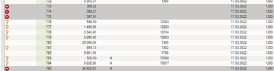

Ich erhalte z.B. regelmäßig aus einem Fremdsystem riesige Buchungsstapel mit mehr als 100.000 Buchungssätzen. Darunter befindet sich ein gewisser Prozentsatz an fehlerhaften Buchungssätzen (ungültige, nicht bebuchbare Konten usw.)
Diese Buchungssätze kann ich aber mit der "bereichsweisen Änderung" recht schnell und komfortabel korrigieren.
Das geht bei "roten" Buchungsvorschlägen aber nicht.
Soll man z.B. 1000 Buchungssätze einzeln 'in die Hand' nehmen und die "+"-Taste maträtieren ?  ... dann viel Spaß !
Warum bietet die Datev diese Funktion nicht an ?
Steckt da ein tieferer Sinn oder bodenloser Unsinn dahinter oder bloß Gedankenlosigkeit oder haben die Datev-Entwickler solche Szenarien nie in Betracht gezogen, weil sie immer nur mit wenigen "Mustermann"- und "Musterfrau"-Buchungssätzen testen ? 🙄🤔
... aber dass Sie, Herr Hofmeister, als eine Art 'Institution' in der Community am Sinn dieser Funktion zweifeln, erstaunt mich dann doch etwas ...

Es gibt diverse Konstellationen bei denen es sehr sinnvoll wäre, Buchungsvorschläge bereichsweise zu ändern.
Ich setze mich seit Jahren dafür ein.
Es gibt mit der Sommer-DVD endlich Neuerungen auch in KaReWe. Beispielsweise ein Ausschneiden und Einfügen von Buchungssätzen in andere Stapel wird kommen.
Das bereichsweise Ändern von Buchungsvorschlägen ist m.E. aber leider nicht dabei.
Auch ein bereichsweises Ändern über Stapel hinweg (etwa in der Kontoblattansicht) wären Erweiterungen, die unsere tägliche Arbeit erleichtern würden. Wunsch ist m.E. auch seit Anfang der Nuller Jahre bekannt, aber bitte besprechen Sie das im DATEV-intern, Herr @Sven_Fröhlich . Vielen Dank.

"Buchungsvorschläge" sind Stapel, die zwar noch ungebucht sind, also genaugenommen noch keine Buchungsstapel, aber sie sollten trotzdem in diesem Zustand, also mit grünen, gelben und roten Kennzeichnungen zwecks Austausch zwischen Mandant und Kanzlei oder anderen Buchführenden zwecks Klärung oder Weiterbearbeitung exportiert werden können.
Übrigens werden die roten, gelben und grünen Kennzeichnungen nicht an Excel weitergegeben.

..."Bilder sagen mehr als 1000 Worte" ... daher ein Screenshot aus einem Datev-Info-Dokument
