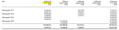

@f_mayer  schrieb:
Laut Dokument 1035517 kann man IABs auch über die Anlagenbuchführung verwalten, hat das schonmal jemand gemacht?
Das ist eine tolle Lösung seitens DATEV (incl. gesetzlicher Anpassungen). Auch die Auflösung und Zuordnung zu diversen Anschaffungen ist echt sehr einfach.
Z.B. für 2017 hätte ich etliche Post'its und Handnotitzen (sorrry evtl. Excel, etc.) verbraucht.
Fundort: Karewe > Erfassen > Anlagevermögen > IAB...
Die Auswertung wird vom Mandanten leicht verstanden und macht sich übrigens auch im Abschluss/Biber sehr gut.

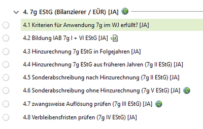

@NinaJ  schrieb:
Mir ist noch keine Erinnerungsfunktion für den IAB begegnet,
Das steht doch in der Procheck-Abschlusscheckliste:

@cwes  schrieb:
Oh das kenne ich noch nicht. Wie komme ich denn da hin? Gibt es das von DATEV oder muss das selbst eingerichtet werden?

Nur um das nochmal ins richtige Bild zu setzen. DATEV liefert uns keine Checkliste auf welcher der IAB berücksichtigt wird.
Wir machen jetzt alle einen GORßEN Schritt nach hinten und betrachten das Bild nochmal als Ganzes.
Wir freuen uns gerade über eine manuelle Checkliste. 🙈🙉🙊
--> Das ver.....te Programm weiß, dass ein IAB gebildet wurde- --> Ergo sollte es den auch automatisch zur Berücksichtigung bereitstellen.
Ich fasse mir gerade an meinen Kopf und denke cool @cwes hat eine Checkliste.
Dabei kuriert diese auch nur die mangelhafte Weitsicht der Programmierer/Produktverantwortlichen.
ja, das stimmt.
Was noch fehlt, ist eine Spalte, in der ich sehen kann, wieviel von dem IAB in Folgejahren übertragen worden ist. Das ist aber m.E. aktuell nicht gut erfassbar, weil das Folgejahr dafür angelegt sein muss. Bei Abschlussgesprächen wäre das aber interessant. Hilfreich wäre es auch, wenn bei Neuanlage eines Inventars ein Hinweis darauf erfolgen würde, dass noch ein IAB offen ist und dann eine Übertragung direkt mit erfasst werden könnte. Es ist leider schon einmal passiert, dass ein IAB versehentlich nicht übertragen wurde und dann im Folgejahr aufgelöst werden musste 😞
