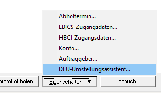

Der DATEV-Support hat bei uns folgende Änderungen vorgenommen:
Im Zahlungsverkehr müssen über Stammdaten die Bankverbindungen geöffnet werden.
Die betroffene Bankverbindung auswählen. Eigenschaften | DFÜ-Umstellungsassistent
Dann muss unter Bankverbindungen mit DFÜ-Weg anlegen Kontoumsätze aus dem DATEV Rechenzentrum holen (RZ-Bankinfo / Bank online) von PIN/TAN auf RZ-Bankinfo gewechselt werden.
Nun konnten die Kontoumsätze in Rechnungswesen über Daten holen | Mandant ergänzen wieder aktualisiert und Buchungsvorschläge erzeugt werden.

1065 Mal angesehen
Den gleichen Fall hatten wir am Montag. Auch da hat es geholfen, im Zahlungsverkehr das entsprechende Konto über Stammdaten Bankverbindungen aufzurufen und über Einstellungen den DFÜ-Umstellungsassistenten zu starten.
Dann wechselst du von PIN/TAN auf RZ-Bankinfo und führst die gleiche Umstellung nochmal umgekehrt durch, sodass du wieder PIN/TAN als Quelle ausgewählt hast.
Die Mühle lief daraufhin bei uns wieder.
