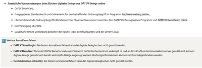

Machen wir das mal für alle Faulen unter uns, die nur klicken wollen: DATEV SmartLogin: Nutzung mit DATEV Unternehmen online oder DATEV Unternehmen online compact
@Florian_Brett schrieb:
Wäre es theoretisch möglich eine Smartcard komplett durch einen Smartlogin zu ersetzen oder benötigt der Mitarbeiter den USB-Stick zwingend, weil bestimmte Programme/Funktionen nur mit diesem funktionieren?
SmartCard only in der Kanzlei:
  • Steuerkonto online
  • digitale Personalakte
  • Zurückschreiben der Buchungsinformationen ins DUO
  • Belegtransfer > Belegtransfer v5 kommt mit SmartLogin Unterstützung in Q2 2021
  • Rechteprüfung beim LAO
  • S/MIME E-Mail Verschlüsselung
SmartCard only beim Mandanten:
  • DATEV Smart IT
Nachricht 6 von 42
5432 Mal angesehen
Das kann der RZ Nutzer nicht? 🤔
in dubio pro theo
Nachricht 7 von 42
5420 Mal angesehen
Nein, das kann der RZ-Benutzer nicht. Daher kann man ohne SmartCard buchen aber irgendwann sollte man auch den Mehrwert für den Mandanten wieder schaffen, weil der ohne ein Zurückschreiben der Informationen aus der Kanzlei nicht nach den Belegen suchen kann.
Dazu gibt es folgende Ideee: Darstellung der OCR- Ergebnisse in UO / Belegansicht / Posteingang

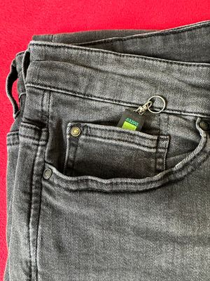

Was macht sie da? Der mIDentity wird immer am Mann / der Frau getragen. Wie ein Haustürschlüssel; wie ein Autoschlüssel und wie eine Kreditkarte auch.
Kann man Dir das nächste Mal technisch helfen, dass Du happy bist? Da nehme ich DATEV mal in den Schutz, wenn Du nicht so arbeitest, wie das technisch gedacht ist 😉.

In jeder meiner Jeans habe ich in der rechten Tasche nochmal so eine kleine Tasche. Da passt der auch hervorragend rein 😊 .
Guck mal:
