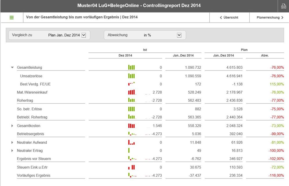

Wir hätten auch gerne was Sie suchen. DATEV liefert hier leider viel zu wenig. Es sollen seit Jahren (bald Jahrzehnten) die typischen DATEV BWAs moderner und interaktiver gestaltet werden. In der Praxis werden dem Mandanten leider immer noch viel zu oft die unübersichtlichen und hässlichen DATEV BWAs präsentiert. Von einem interaktiven Dashboard kann man nur träumen.
Das Beste was DATEV zu bieten hat, ist der Controlling Report Comfort (früher hieß der Controlling Report mobil). Kennen Sie diesen? Echtzeit können Sie zwar auch bei dem vergessen. Aber einige Punkte aus Ihrer Anfrage können darüber abgebildet werden. Eine gewisse Interaktivität ist auch gegeben. Der CR kann nach Abschluss der Finanzbuchführung in DATEV Unternehmen Online bereitgestellt werden. So sieht er aus: Controllingreport-mobil.jpg
Es sind noch diverse Menüpunkte enthalten, die man im Screenshot nicht sehen kann. Er hat aber auch unzählige Schwächen. Siehe hier: Re: moderne betriebswirtschaftliche Auswertungen - Controlling Report Comfort
