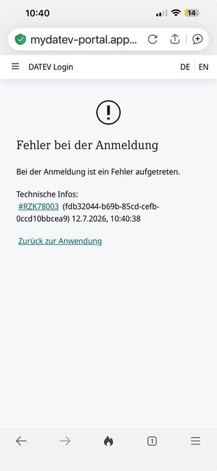

In der Vergangenheit konnte ich auf meinem iPhone auf den Link in einer Mail von DATEV Benachrichtigung klicken und es öffnete sich dann auf dem Handy im Edge folgende Seite:
Dann habe ich auf "SmartLogin App öffnen" geklickt, es öffnete sich automatisch SmartLogin, ich konnte mich dort anmelden und dann zurückwechseln zum Edge und dann war ich in der Anwendung z. B. DATEV Kommunikation.
Leider funktioniert das seit einiger Zeit nicht mehr immer. Beim MaDi geht es noch. Bei DATEV Kommunikation nicht mehr.  Gefühlt seit dem die Anmeldeseite um das "DATEV Konto" erweitert wurde (damit kann ich dort noch nichts anfangen).
Es kommt dann nach einiger Zeit die Fehlermeldung:
Hat noch jemand diese Probleme.?
Oder nutzt Ihr die Funktion auf dem Handy nicht (obwohl viele Datev Plattformvielfaltprogramme dafür optimiert wurden)?
Oder stelle ich mich nur "doof" an?

Bei der Meldung handelt es sich meist um einen ungültigen Link: #RZK78003 - DATEV Hilfe-Center
Andreas Bär | DATEV eG
