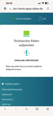

Allerdings kann ich mich nicht in Kommunikation oder anderen Anwendungen einloggen.
in dem Moment, wo der Login ausgeführt werden soll, bleibt der SmartLogin Bildschirm stehen. Smart Login öffnet nicht.
öffne X SmartLogin parallel und versuche dann in der Anwendung SmartLogin App öffnen erscheint eine Fehlermeldung; nicht nur temporär.

Herr @Andreas_Bär hat geschrieben:
Ich kann das Problem in Edge und Chrome nachvollziehen - es funktioniert also generell damit unter iOS nicht. Wahrscheinlich ist zur Fehlerbehebung eine neue Version der SmartLogin-App erforderlich. Jedenfalls sollten Sie dann Edge letztlich auch wieder nutzen können und bis dahin Safari nur als Workaround.
Zusammenfassung:
In der Kombination von iOS und Edge oder Chrome funktioniert es zur Zeit nicht (es gibt noch keine Lösung), sondern die  SmartLogin App hat einen Fehler und dieser muss DATEV korrigieren.
DATEV Würg-Around für iOS: Safari benutzen
