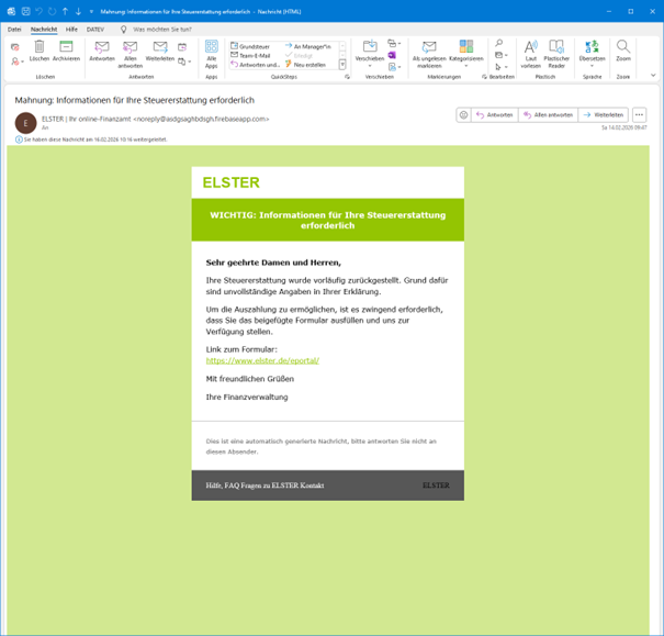

Ich hatte heute eine nette Phishing-Mail im Postfach:
Nachricht 405 von 470
1313 Mal angesehen
... ziemlich perfide ...
... und wenn  man mit der Maus über den Link fährt (bitte nicht klicken !!), wird vermutlich eine ganz andere Internetadresse angezeigt, oder ?

@vogtsburger Ja, da kommt ein ganz langer Rattenschwanz, wo von Elster nichts mehr zu entdecken ist.
