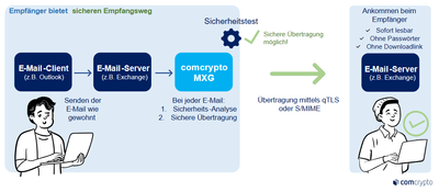

Die E-Mail Verschlüsselung ist ja nur ein Ding zur Kommunikation aber heutzutage sucht man doch eher was übergreifendes, oder? Ich hatte hier mal drei Anbieter wie milia.io, KanzleiDrive und kanzlei.land verglichen: Kanzleidrive
Da braucht man sich keine Gedanken mehr um ein Protokoll aus 1971 machen, weil das nur ein Bruchteil der Funktionen ist. Da ist sichere Kommunikation nebenbei mit im Paket. Ich kann's nur empfehlen und würde, hätte ich eine Kanzlei, nichts anderes einsetzen.
Was genau machen die technisch @andrereissig?
Laut Schaubild werden alle E-Mails durch deren Infrastruktur geroutet, die aber zu 100% verschlüsselt ist?
Was macht MXG, wenn es einen E-Mail Server gibt, der statt einer TLS Verbindung auf unverschlüsselte Transportkommunikation zurückfallen möchte?
Wozu S/MIME führt, sehen wir bei DATEV und dessen signierten E-Mails, die im Outlook im Web nicht ohne AddOn verifiziert werden können und auch teils an mobilen Geräten das Gerät meldet: unsicher - das wird da nicht der Fall sein, weil die genutzten Zertifikate online von Stammzertifikaten überprüft werden können?
Dann erhält man eine Warnmeldung und kann entscheiden, ob man entweder unverschlüsselt senden möchte oder die Mail mit einem Kennwort sichern, welches sich Comcrypto für den Empfänger für die Zukunft merkt(womit man natürlich wieder in einem Portal a la DATEV-Mailverschlüsselung landet).

Dann könnte man ähnliches also erreichen, wenn man seinen E-Mail Server so einstellt, dass dieser nur verschlüsselte Transportverbindungen aufbaut und alle unverschlüsselten Fallbacks ignoriert, richtig?
Ja, dann geht die E-Mail gar nicht durch. Aber im Sinne von 0️⃣ und 1️⃣ auch richtig. Wenn man dem Absender die Wahl lässt: der will nur den Bums raus haben. Wie, ist dem oftmals egal, hätte ich gesagt.
