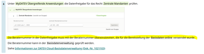

Jetzt geht es wieder. Ein Kollege hatte gestern das Problem schon, bei ihm ging es gerade wieder. Bei der Kollegin von heute stellte sich heraus, das bei dem Mandanten eine falsche Beraternummer hinterlegt worden ist.

Liegen denn alle Mandantenbestände auf der gleichen Beraternummern?
Gerade bei den PartG hat man häufig mehr als eine Beraternummer unter welcher die Mandantenbestände gespeichert sind. Wenn nur die Hauptberaternummer in der RVO freigegeben wurde, aber der Bestand unter einer Unterberaternummer gespeichert ist, würde das den Fehler erklären.

für uns habe ich das Problem wohl gefunden und gehe jetzt in Kontakt mit der DATEV.
Es liegt an unterschiedlichen Mitgliedschaften (Beraternummer Basisdaten online vs. Beraternummer DATEV Arbeitsplatz ZMSD) wegen verschiedenen Kanzleiniederlassungen.
Die Info gab es in dem Dokument unter 3.3 : https://help-center.apps.datev.de/documents/1048673?product-version=16.25&caller-identifier=LEXinformSearchSlotPlugin

Bei uns war es in der Tat so, dass bei einigen Mandaten die falsche Beraternummer hinterlegt war und dadurch der Abruf nicht "mehr" klappte.
