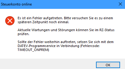

Es scheint derzeit wieder eine Störung zu geben, welche noch nicht dokumentiert ist.
Im aktuellen Fall hier in Bayern.

Bei mir funktioniert der Abruf derzeit auch nicht (Hessen).
Fehler: TIMEOUT_ONPREM.
Hessen wird auf der ELSTER-Störungsseite nicht erwähnt.

Liebe Community,
wie bereits in Ihren Nachrichten beschrieben und im RZ-Status einsehbar, liegt eine Störung von DATEV Steuerkonto online vor, wir arbeiten mit Hochdruck an der Behebung.
Im Bereich Wartungen & Störungen werden wir Sie über die Fortschritte informieren.

Die Störung in Bayern scheint behoben zu sein:
Es funktioniert wieder und auch die Fehlermeldung auf der Status-Seite ist verschwunden.

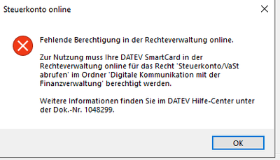

Hallo Zusammen bei uns kommt auch ständig eine Fehlermeldung, die Rechte wären nicht verteilt. Dies ist allerdings nicht richtig. Hat jemand eine Ahnung, was hier los ist?

Bitte prüfen Sie noch einmal die Rechte und testen Sie einmal die Freigabe mit Sternchen- das hat bei uns geholfen.

Danke für den Hinweis. Das habe ich soeben bereits gemacht, dauert die Freigabe ein wenig oder müsste die Änderung in der Rechteverwaltung sofort wirksam sein?

Bei uns sind alle Rechte schon vor drei Wochen vergeben worden, auch mit "Sternchen". Letzte Woche ging es noch, seit gestern nicht mehr, gleiche Fehlermeldung.
Ich habe gestern Abend einen Servicekontakt geschrieben. Falls zeitnah eine Antwort kommt (womit ich nicht ernsthaft rechne), werde ich das hier posten.

Es gab ein update von Steuerkonto, was mit Änderungen der Rechteverwaltung einherging. Dazu gab es folgende email von Datev
die technologische Basis der Steuerkonto-Abfrage und der Abfrage der E-Steuerdaten (VaSt) wird grundlegend geändert. Daher sind bis zum 31.12.2025 dringende Anpassungen in DATEV Steuerkonto online notwendig.
Betroffen sind Steuerkonto- und VaSt-Abfragen bei allen Finanzämtern.
Für alle Mitarbeiter, die Steuerkonto- und VaSt-Abfragen in DATEV Steuerkonto online vornehmen, müssen Sie dringend in der DATEV Rechteverwaltung online folgende Rechte einrichten:
■ Unter „Digitale Kommunikation mit der Finanzverwaltung“ das Recht „Steuerkonto/VaSt abrufen“
■ Wenn Basisdaten online bereitgestellt wurden, zusätzlich das Recht „Zentrale Mandanten“ unter „MyDATEV Übergreifende Anwendungen“
Außerdem müssen Sie die Programmversion 5.3 von Steuerkonto online installieren, die ab dem 27.11.2025 verfügbar ist. Beachten Sie, dass mit dieser Version die oben genannten Rechte zwingend eingerichtet sein müssen, damit Steuerkonto- und VaSt-Abfragen weiterhin möglich sind.
Detaillierte Informationen zum Vorgehen finden Sie im DATEV Hilfe-Center (www.datev.de/hilfe) in folgendem Dokument: Dok.-Nr. 1048207

Das kommt bei uns auch. Und noch mehr Rechte als ich habe, kann man nicht vergeben!

Sehe ich auch so. Ich habe auch Adminrechte und sehe nicht das Problem bei den verteilten Rechten.

Jetzt bei uns auch. Ich bin der Admin und habe sogar noch mal die Rechte neu gesetzt. Alles kein Erfolg.

Wir haben auch das gleiche Problem, dass die Fehlermeldung mit fehlenden Rechten kommt. Wurde bei uns ebenfalls vor Wochen bereits vergeben....

Jetzt geht es wieder. Ein Kollege hatte gestern das Problem schon, bei ihm ging es gerade wieder. Bei der Kollegin von heute stellte sich heraus, das bei dem Mandanten eine falsche Beraternummer hinterlegt worden ist.

Bei uns kommt bei einigen Mitarbeitern auch folgende Fehlermeldung, obwohl die Rechte korrekt vergeben worden sind.
Das Absurde: Mitarbeiter A bekommt die Fehlermeldung, Mitarbeiter B kann mit der gleichen SmartCard ganz normal abrufen. Es scheint also noch ein Problem auf anderer Ebene zu geben?

Bei uns exakt dasselbe Schauspiel- und dazu noch: bei manchen Mandanten funktioniert der Abruf mit ein und derselben Smartcard fehlerfrei und bei machen nicht.

Liegen denn alle Mandantenbestände auf der gleichen Beraternummern?
Gerade bei den PartG hat man häufig mehr als eine Beraternummer unter welcher die Mandantenbestände gespeichert sind. Wenn nur die Hauptberaternummer in der RVO freigegeben wurde, aber der Bestand unter einer Unterberaternummer gespeichert ist, würde das den Fehler erklären.
