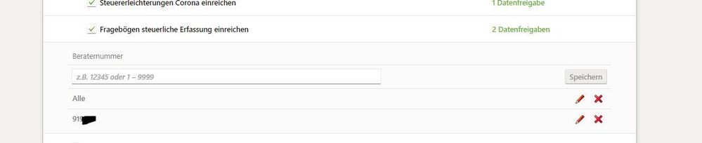

So, hier bin ich, der Browsergott 😄. Heute war etwas sehr viel los und daher antworte ich mal ganz in Ruhe.
Vorab: Wer nicht mit Gruppen arbeitet, hat scheinbar zu viel Zeit oder administriert eine überschaubare Anzahl an Medien 🙈. Gruppen machen im Bereich DUO alles flexibler, einfacher und tatsächlich besser. DATEV meineSteuern ist da meiner Meinung nochmal ausgenommen - das Dilemma hatte ich auch schon mal beschrieben. Ich versuche meine Antwort zu strukturieren.
Wir in der Kanzlei haben eine Kanzleigruppe erstellt für alle Mitarbeiter, die 99% der Mandate abdeckt und Premiummandate ausschließt. Heißt: Wir setzen via globaler Freigabe die Berater- und Mandantennummern, exklusiv der Premiummandate. Dann können wir einfach den Haken vor dem Programmen setzen und sind damit durch. Bis auf jene Freigaben, die nach einer Beraternummer schreien, wie Kommunikation mit der Finanzverwaltung. Hier darf man dann pro Punkt schön seine Beraternummer(n) eintragen anstatt man oben einmal die Beraternummer zu setzen und es sich durchvererbt. Dazu später mehr.
Das Vorgehen ist aber je nach Kanzlei anders. Manche Kanzleien haben pro UO Mandat pro Mitarbeiter eine Kanzleigruppe. Da wir mit 140 Mann aber keine Zeit dafür haben, täglich die Rechte neu einzustellen (Urlaub, Krankheit, mehrere Personen sollen 1 Mandat buchen, ...) haben wir das - zum Glück - so global gelöst. Ist auf alle Fälle sehr entspannt. Zumal wenn man neue DUO Stammdaten anlegt: alle können direkt drauf zugreifen; ich muss nicht extra Gruppen anfassen und das neue Mandat dort hinzufügen. Ab einer gewissen Anzahl von DUO Stammdaten macht das anders auch keinen Sinn mehr als global. Sonst administriert man sich kaputt.
Auf Mandantenseite arbeiten wir ebenfalls mit UO Mandantengruppen erstellt; je nach Funktion eine: Chef, FiBu, Lohn, Kasse ... Dort auch nach Möglichkeiten globale Freigaben setzen (kleinste gemeinsame Nenner) und weitere Freigaben hart in die Gruppe zusätzlich freigeben. Hat den Vorteil, dass man oftmals nur 1 Haken setzen muss anstatt 100x Berater- und Mandantennummer einzeln.
Vorteil: Man kann bei "Personen hinzufügen" einfach den Haken vor der Person setzen und ist durch damit. Dann hat die Smartcard / das SmartLogin / der DATEV RZ-Benutzer / das Benutzerkonto alles die gleichen Rechte und mit was das Mandat dann arbeitet: egal. Das ist auch bei der Kanzleigruppe so, sodass man hier nicht Gefahr läuft, dass der RZ Benutzer nicht mit drin ist und dann PayPal oder meineSteuern nicht laufen. Oder dass man dennoch die FiBu digital ohne SmartCard buchen kann. Die Buchungsinformationen kann man beim nächsten Mal mit SmartCard gesammelt zurückschreiben.
Hinzukommt in Zukunft: Personen als Rechteträger. Der Anfang ist gemacht aber die Auswahl der Medien, die wir jetzt noch pro Mitarbeiter / natürliche Person haben, wird es dann nicht mehr geben - wenn ich DATEV richtig verstanden habe. Dann kann man nur noch die Person auswählen nicht mehr das Medium.
Ich habe heute 4 UO Gruppen gemacht statt 6 SmartCards einzeln zu administrieren, weil beim Mandat Mitarbeiter wechseln. Vorher: SmartCard gekündigt, neue SmartCard bestellt, Rechte darf man von vorne eintragen und bei 0 beginnen. Ist es zudem ein Mandat, wo die Rechte "heikel" sind, läuft man Gefahr, dass die Rechte nicht 1:1 übertragen werden, weil es noch immer keinen copy-Button gibt 😠. Nachher: So setzt man pro Gruppe 1x zentral die Rechte und kommen neue Mitarbeiter hinzu: ab in die Gruppe, fertig. SmartCard kündigen, fertig. Die Rechte fässt man nie wieder an, wenn keine Änderungen gewünscht sind und wenn: 1x die Änderung durchpflegen und x Mitarbeiter profitieren davon gleichzeitig. Den einmaligen Schritt muss man dann nicht an 10 Stellen nochmal machen. Arbeit für Dumme. Sorry.
Da es keinen copy-Button gibt, habe ich mir die aktuellen Rechte der SmartCard ausgedruckt (ja, tatsächlich gedruckt!) und mir die Rechte bei der Gruppe nachgebaut. Das klappt tatsächlich sehr gut, danke @jjunker! Nur bei der Chefgruppe, wo alle möglichen Haken gesetzt waren und ich trotzdem nochmal kontrollieren wollte: pro SmartCard 40 Seiten! Hat man's einmal verstanden, schaut man das in 10min durch aber Papier für die Tonne - auch ein Rechte vergleichen Button wäre sicherlich sehr cool 😎
Was mir dabei aufgefallen ist: schnell, einfach und effizient kann man Rechte in der aktuellen Version nicht setzen. Folgende Dinge sind mir dabei aufgefallen:
  1. Arbeiten rein mit der Tastatur (hier geht es nur um das Administrieren von Zahlen ohne Prosatext) ist nicht möglich, die Maus ist Pflicht. Ultra nervig 🙄. Zwar kann man mit Tab arbeiten und das klappt gut. Leider warnt DATEV (zu) oft und bringt den Popup oben rechts: bist Du sicher? Den erreicht man leider nicht mit Tab. Also: Maus her, auf OK klicken. Der Cursor ist dann aber nicht automatisch im nächsten Feld aktiv. Also: Maus her und das Feld aktivieren.
  2. Trägt man eine 2. Freigabe (Berater- und Mandantennummer) ein, fragt DATEV nicht mehr "bist Du sicher?". Hier kann man wie gewünscht schnell mit Tab und Enter arbeiten. Warum hier nicht mehr? Trotzdem bringt DATEV bei jeder einzelnen Freigabe zu erst den Hinweis, der nur via Maus erreichbar ist.
  3. Viel zu oft tippe ich eine Beraternummer ein aber DATEV nutzt dann in letzter Instanz eine völlig andere 😳. Warum weiß ich nicht. Musste ich heute höllisch aufpassen, dass dort die richtige drin stand. Zumal das ein Mandat mit eigener Beraternummer war und alle Daten lagen auch dort. Dann müsste der RVo schon klar sein, was man will. Aus einer Beraternummer mit 2 am Anfang machte DATEV plötzlich eine mit 5. Warum? 🤔
  4. Der angesprochene copy und Rechte vergleichen Button fehlt.
  5. Ich wünsche mir einen Button: SmartCard / Medium Rechte leeren. Macht es für alle zusammen entspannter, wenn man mittels copy-Button von harten Rechten auf Gruppenrechte umsteigt, damit man nicht alle Rechte pro Mitarbeiter doppelt drin hat (hart + per Gruppe) und man das Ganze so schön übersichtlich hält. Ich habe mich bis heute nicht getraut eine SmartCard durch den Assistenten zu schieben um alle Reche zu löschen. 1 Button oder Punkt via ... > "Mediumrechte löschen" würde mir besser gefallen. Gerne mit Abfrage "bist Du sicher?", die man per Tastatur bestätigen kann, wenn man sowieso "im Flow" ist. Ist man im Flow = Gewohnheit, passieren weniger Fehler.
  6. Ich wünsche mir eine flexiblere globale Freigabe / Einstellung der Vererbung.
    1. Punkt 1: Ich möchte die globale Freigabe nutzen aber an einem bestimmten Freigabepunkt auch manuell deaktivieren können, um dort manuell Werte einzutragen (Idee dahinter: Windows GPOs und deren Arbeitsweise). Beispiel: Heute war der kleinste gemeinsame Nenner Berater X, Mandant 1-2 - bis auf den Punkt (z.B.) Bank. Hier brauchte ich nur Berater X, Mandant 5. Ergo: Keine globale Freigabe möglich. Ich musste alle Punkte von Hand pflegen; auch wenn 95% der restlichen Rechte Berater X, Mandant 1-2 war.
    2. Punkt 2: Ich möchte mit globaler Freigabe entscheiden können, wo sie genutzt wird (greift mit Punk 1 zusammen). So kann ich rechts sagen: globale Freigabe bei z.B. Belege nutzen aber im Punkt Bank, "hier nicht".
Und damit das nicht ins ultrakomplexe ausartet, wo jetzt die Frage im Raum steht: way too complex 😳<> ich brauche aber Sonderrecht Y: Warum macht DATEV nicht auch 2 Versionen der RVo wie bei Belege online: standard/erweitert? So kann jede Kanzlei entscheiden: Ich bin PowerUser, gib' mir alle Funktionen, die DATEV programmiert hat oder ich bin aktuell eher noch klein, mir reichen die standard-Funktionen aus.
Das Ganze wird dann natürlich als Recht/Einstellung an der Person festgemacht, sodass man die Einstellung nicht bei jedem Administrator einer (Groß)Kanzlei an mindestens 2 Medien zu Fuß einstellen muss; sondern die Rechteverwaltung online erweitert gleich mit SmartCard und SmartLogin mitwandert.
Aber leider war das zum Teil auch alles schon Thema und @Rainer_Buchholz hat in 02/2020 schon ausgesagt: DATEV modernisiert, stellt um, neue technische Basis, Kopierfunktion: keine Ahnung wann und nach über 12M später hat sich bei DATEV wenig getan 😐. Noch immer dauert es mir viel zu lang, bis die RVo nach 15min wieder bereit ist Eingaben von mir zu akzeptieren. Wartezeit zu kurz für'n Kaffee; zu lang für zackiges Arbeiten.
Und hier wurde die copy-Funktion gleich abgelehnt: Rechte SmartCard + SmartLogin kopieren Also kann ich mir den Wunsch von der Backe putzen 😋. Na gut, dass ich heute wenigstens Gruppen habe.
Danke @cwes für Deine Idea: Rechteverwaltung online
Wenn DATEV sich gerne einmal anschauen will, was ich mir unter einer effizienten, schnellen und sicheren Administration vorstelle bzw. was mich heute aufgeregt hat: gerne per PN und FB Online ✌️

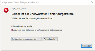

Hallo community,
gibt es momentan Probleme beim online-Fragebogen zur steuerlicher Erfassung?
Bekommen beim Start einen Fehlerhinweis, dass es zu dem Fehler kein Hilfedokument gibt :
Schade, nachdem ich nun die 1. Hürde der manuellen Programm(einzel!)installation und die 2. Hürde der Rechteverwaltung gemeistert habe, scheitere ich beim Start des Programms an dieser Hürde. Bin auf die Anwendnungshürden gespannt.....
Allgemeiner Fehler FseAppLauncher.exe
Steuererleichterung Covid 1.2.1.82 Exception - Message
31.03.2021 12:01:00 Platform Target: x86 de-DE
DFL 4.0.0.0(12.6.2001.4) .Net 4.0.30319.42000
Trigger: Automatic Modus: Unhandled DisplayStyle: Unexpected
InstanceId: 71c9be4b-351b-48e0-ae9e-ed7b473e6268
#EXC258622049
Der Wert darf nicht NULL sein.
ExceptionType: System.ArgumentNullException
#EXC258622049
| ExceptionSource
mscorlib
| TargetSite
Void ReliableEnter(System.Object, Boolean ByRef)
| Details
ThreadId: 1
ThreadName: DFLMainThread
ExtendedStackTrace:
bei System.Threading.Monitor.ReliableEnter(Object obj, Boolean& lockTaken)
bei Datev.Framework.PlugInModel.PlugInInfoCollection.Get(String plugInName)
bei Datev.Arbeitsplatz.LeistungenServer.ClientPlugIn.LUEClient.get_SddDataManager()
bei Datev.Arbeitsplatz.LeistungenServer.ClientPlugIn.LUEClient.BrowseLeistungenImpl(String filter, Boolean vorbelegungen, Boolean nuko, Boolean alleBestandsIndex)
bei Datev.Arbeitsplatz.LeistungenServer.ClientPlugIn.LUEClient.BrowseLeistungen(String filter)
bei Datev.Nachdigal.Basis.Data.AppSettingsMapper.GetDataRowFromLueClient(String consultant, String client, String progType, Int32 year)
bei Datev.Nachdigal.Basis.Data.AppSettingsMapper.ToAppSettings(OrderParameter keyParameter)
bei Datev.Nachdigal.Basis.NachdigalBase.GetActiveNachdigalTask(OrderParameter orderParameter)
bei Datev.Nachdigal.StammUpload.FsE.Workflow.SendViaNachdigalOnline.OnRunStarted()
bei Datev.Framework.WorkItemModel.WorkItem.Run()
bei Datev.Nachdigal.StammUpload.FsE.Workflow.MainWorkItem.OnRunStarted()
bei Datev.Nachdigal.StammUpload.FseAppLauncher.Program.Start()
bei Datev.Framework.ApplicationModel.Application`1.Run()
bei Datev.Nachdigal.StammUpload.FseAppLauncher.Program.Main()
Process is terminating: True
Marked for transmission to DATEV: True
ExceptionDisplayStyle: Unexpected
Application Information
TimeStamp=Wednesday, 31 March 2021, 12:01:00.438
ProductName=FseAppLauncher.exe
EntryModule=C:\Program Files (x86)\DATEV\PROGRAMM\BW000004\FseAppLauncher.exe, 11.03.2021 09:51:58
CommandLine="C:\Program Files (x86)\DATEV\PROGRAMM\BW000004\FseAppLauncher.exe" -appLauncher 143b2e2d-10d4-4c84-8aa9-270c75ec506d
KernelModule=Datev.Framework.MicroKernel, 27.03.2021 18:56:30
ProcessId=9812
ProcessStartTime=31.03.2021 12:00:37
Computer Information
Name=SERVER04
WorkItem Information
Datev.Framework.PresentationModel.UIWorkItem RWI
Datev.Nachdigal.StammUpload.FsE.Workflow.OutputJsonWorkItem
Datev.Framework.AppLauncher.Utilities.AppLauncherWorkItem
GUI Information
# ActiveForm = null #
# OpenForm 1 # Datev.Nachdigal.StammUpload.Base.Presentation.MainWindow, Handle: 657982
# OpenForm 2 # Datev.Framework.Windows.Forms.ExceptionInfoDialog, Handle: 1972062
#Owner: Datev.Nachdigal.StammUpload.Base.Presentation.MainWindow, Handle: 657982
System.Windows.Forms.Button, Name: buttonCommand, Handle: 4134790

@hm: Kenne ich. Gibt's auch im DATEVasp. Einfach nochmal stupide probieren. War bei uns auch so. Mitarbeiterin rief an: geht nicht. Ich geschlossen, nochmal probiert, geht. Warum? Keine Ahnung.
hm

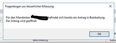

1499 Mal angesehen
@metalposaunist Danke!
Aber so kann man doch nicht arbeitet..... Mal Fehlermeldung, mal nicht.... Nachdem ich den Arbeitsplatz neu gestartet habe und den Browser zurückgesetzt habe startet das Programm mit folgendem Hinweis:
In der Rechteverwaltung bin ich aber für "Alle" Beraternummern und die betreffende Beraternummer freigeschaltet.....
Es macht keinen Spaß. @Andreas_Bischof haben Sie vielleicht eine Idee wie mein Problem behoben werden könnte?
Sie scheinen ja auch irgendwie in die Sache involviert zu sein. Vielen Dank.

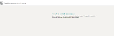

1426 Mal angesehen
@hm Der Fehler liegt zu 99,xy  in den von Ihnen oder Ihrem Admin vorgenommenen Einstellungen in der RVo. Das ist ja keine Fehlermeldung sondern schlicht die Meldung, dass Sie keine Berechtigung haben.

@metalposaunist , sie meinen so?:
Das hat sich aber eher zufällig mal so ergeben.
Ich gehöre aber leider nicht zu dieser Gruppe und habe (in meiner Unwissenheit - haben leider noch nicht alle Info-Doks der Info-DB gelesen) nur meine Smart-Card Rechte für den Fragebogen freigeschaltet..... nun aber auch für den DATEV Benutzer (den ich bisher immer vernachlässigt habe).
Nach mehrmaligen Versuchen, hat sich nun der Fragebogen geöffnet. Vielen Dank für die Infos!

Hallo @Andreas_Bischof , danke für den Hinweis.
Konnte nun aber mein Problem in der m.H. der community lösen. Es lag an meiner Unwissenheit in Bezug auf die unterschiedlichen online/offline Rechte-/Benutzerverwaltungen sowie der Unterschiede der bei den "DATEV SmartCard" Nutzer  und dem DATEV Benutzer Konto.
Vielleicht könnte man die Fehlermeldung (zu der es kein Info-DB gibt) dahingehend verbessern, dass es sich um ein Berechtigungsproblem handelt. Siehe Nachricht 56 von @jjunker . Danke dafür.

Nachtrag: Es kann nicht nur an der Rechtverwaltung liegen. Nachdem ich den Fragebogen geschlossen hatte und wieder öffnen wollte kam jetzt folgende Fehlermeldung (Anwalt classic wurde noch nie genutzt...):
Nach einem Neustart des Arbeitsplatzes und der Zurücksetzung des Browsers kam folgende Meldung und der Fragebogen hat sich wieder geöffnet...
