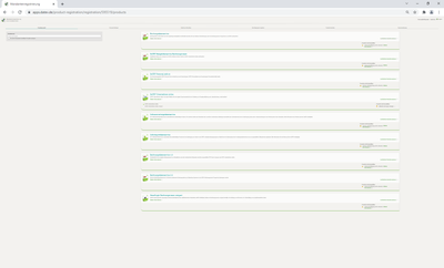

Mir ist das mal wieder alles viel zu kompliziert. Es gibt die Mandantenregistrierung, da kann ich alle möglichen Leistungen buchen, die ich nicht brauche:
Wenn ich das mache, bekomme ich wahrscheinlich automatisch eine Md.-Beraternummer. In Meine Steuern geht das ja auch für 'natürliche Mandanten'.
Ich brauch leider lediglich eine Md.-Beraternummer (GmbH) u. Belege online. Wie man nur Belege online bestellt, weiss ich dank @metalposaunist . Wo krieg ich denn die neue Beraternummer her?
Über die Service Anwendungen: Beraternummer anlegen Wobei ich da vorsichtig war/bin, nicht eine neue Kanzleiberaternummer zu erstellen, sodass ich einfach via www.datev.de/shop gehen würde und so tun würde, als würde ich etwas bestellen; im Prozess die neue mandantengenutzte Beraternummer anlegen und wenn DATEV die inkl. Beraternummernpasswort erstellt, abbrechen und Berater/Passwort in die Beraternummern-Kenwörter-Verwaltung eintragen.
Nachricht 17 von 17
530 Mal angesehen
Hammerhart. Ich habe letzteren Weg genommen. QnsuperD. Danke danke danke. Ich verneige mich.
