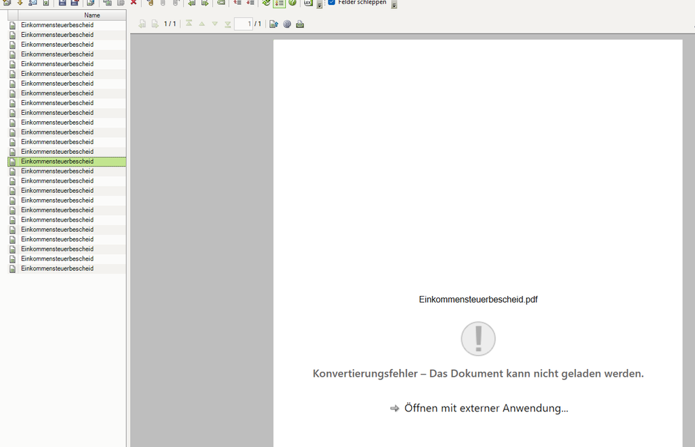

Hallo DATEV,
ich dachte der Fehler beim Abruf der digitalen Bescheide sei behoben.
Nach dem heutigen Abruf der digitalen Bescheide bot sich mir das nachfolgende Bild:
Auf der linken Seite werden 26 Einkommensteuerbescheide angezeigt.
Eigentlich hatte ich nur mit einem Bescheid gerechnet, der mir zuvor per E-Mail angekündigt wurde.
Beim Durchklicken habe ich festgestellt, dass sich fünf Bescheide darin befinden. Einer davon viermal, sodass insgesamt zwei Bescheide zugestellt wurden.
Bei den übrigen Bescheiden wird die rechts nebenstehende Programminformation angezeigt.
Das mehr als 20 Einkommensteuerbescheide zugestellt wurden, wäre in unserem Fall faktisch nicht möglich.
DATEV? Was ist hier los?

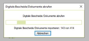

Bei uns sind es auch über 500 Bescheide, die abgerufen wurden.. ☹️
VerenaWied
Nachricht 16 von 37
2357 Mal angesehen
414 Bescheide. Die Kollegin ist alleine, hat noch Unmengen an Post und soll Gegenrechnungen schreiben.
Ein Schreiben und ein Bescheid sind alleine 30 Mal zugestellt worden.
Erwartete "richtige" Bescheide sind nur 21.
Ja, können wir nix dran ändern, ist aber trotzdem unnötige Arbeit.
