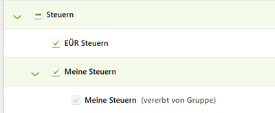

Ich wollte den SmartLogin von Gesellschafterin 1 administrieren. Dieser liegt auf der GbR Unterberaternummer.
Hier ist keine Auswahl für Meine Steuern (liegt auf einer anderen U-Nummer) möglich (siehe Bild). Was ja auch logisch ist, da unter dieser U-Nummer kein Steuerbestand angelegt ist.
Deswegen die Frage. Und die Antworten im Thema spiegelten genau mein Problem wieder, weshalb ich nachhaken wollte, ob sich hier was geändert hatte.
Weiter oben gab es ja die Antwort der DATEV, dass man die U-Nummern zusammenlegen müsse bzw. alle Produkte über eine U-Nummer laufen sollen, um die Administration zu ermöglichen.
