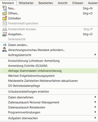

Ich wollte das sofort in die Tat umsetzen und suche in LODAS Mandant => Daten holen.
Wie der Screenshot zeigt, habe ich dass gar nicht. Wo ist meine Fehler?
annajks
Nachricht 15 von 19
2480 Mal angesehen
Sie müssen zuerst den Mandant schließen über das rote X

4.5 Rückgemeldete eAU übernehmen und im Protokoll einsehen
Dein Fehler ist, dass der Mandant nicht geschlossen ist.

Vielen Dank. Daran hat es gelegen. Wieder etwas dazugelernt.
