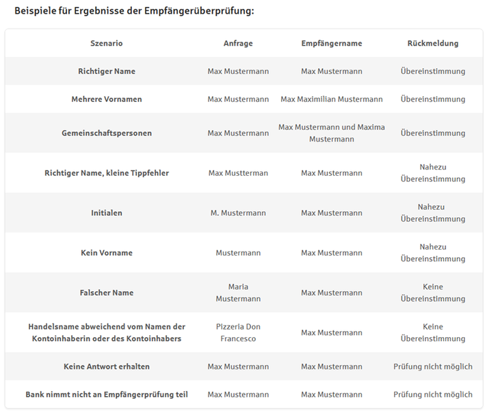

die Bank führt die Empfängerprüfung nach dem Einreichen einer Zahlung aus. Das Ergebnis folgt einem Ampelsystem mit den Ergebnissen:
• Übereinstimmung (Match), grün
• Mit Abweichungen (Close-Match), gelb
• Keine Übereinstimmung (No-Match), rot
Die Angabe nur eines Namens bei einem Gemeinschaftskonto wird voraussichtlich nicht zu einem No-Match führen.
Weitere Informationen zum Verification of Payee (VoP) bei SEPA-Überweisungen finden Sie in folgendem Hilfe-Dokument: https://apps.datev.de/help-center/documents/1038957

Bei Gemeinschaftskonten reicht ein vollständiger Name.
Zu finden auf der Homepage der Weser-Elbe-Sparkasse.
https://www.wespa.de/fi/home/produkte/banking-und-software/weitere-services/gesetzliche-aenderungen-bei-ueberweisungen.html
