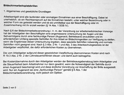

zu erst einmal ein Ausriss aus dem letzten Betriebsprüfungsbericht (§ 28p SGB IV) zu eben diesem Thema:
Grundsätzlich handelt es sich um steuerfreien Arbeitslohn gemäß § 3 EStG - Einzelnorm Nr. 34.
Hier wird die Betragsgrenze von 600 Euro gesetzt.
Eine Pauschalversteuerung nach § 40 EStG - Einzelnorm II scheidet aus, da die Auflistung in diesem Absatz abschließend ist.
Die Besteuerung nach § 37b EStG - Einzelnorm I Nr. 1 scheidet aus, da der Ersatz/Zuschuss zwar dem Grunde nach aus der betrieblichen Sphäre entstanden ist, aber halt eben in Geld besteht:
(1) Steuerpflichtige können die Einkommensteuer einheitlich für alle innerhalb eines Wirtschaftsjahres gewährten
1. betrieblich veranlassten Zuwendungen, die zusätzlich zur ohnehin vereinbarten Leistung oder Gegenleistung erbracht werden, und
die nicht in Geld bestehen
Außerdem handelt es sich nicht um eine Zuwendung im Sinne des § 8 EStG - Einzelnorm II S. 1, sondern um einen Rechtsanspruch nach einem anderen Gesetz (s. o.), sofern die anderen Voraussetzungen (Attest Augen-/Betriebsarzt) vorliegen. Die Verteilung eines größeren Zuschusses auf mehrere Monate unter Heranziehung der Sachbezugsgrenze § 8 II S. 11 kann u. U. als Steuerhinterziehung gewertet werden und unter § 266a StGB - Einzelnorm fallen.

Das gilt aber nur bei einer (im Vorfeld) ärztlich verordneten Arbeitsplatzbrille.
Im hier angefragten Fall liegt keine Verordnung vor, wenn ich es richtig verstanden habe. Dann ist der Zuschuss des AG steuer- und sv-pflichtig ohne Möglichkeit der Pauschalversteuerung.

Genau. Übernommene Kosten für eine Brille ohne Attest/Verordnung sind als normaler Arbeitslohn zu qualifizieren. Eine Pauschalierung kommt ohnehin nicht in Frage. (Außer nachträglich wie in unserem Prüfungsfall, weil die Änderung der LSt-Bescheinigung nicht mehr möglich war: 2021.)
Hintergrund für das Festhalten an einer ärztlichen Verordnung:
Würde diese nicht benötigt, könnten rechtzeitig vor dem sommerlichen Urlaubsbeginn auf einmal viele "Arbeitsplatzbrillen" bezuschusst werden, obwohl es sich eigentlich um die neueste Sonnenbrille von Ray Ban handelt.
