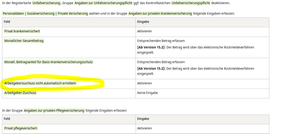

@Mailin  schrieb:
ich habe heute morgen die Daten geändert. Ich denke es passt so. Oder was meint ihr?
Du müsstest einstellen, dass der Zuschuss nicht automatisch berechnet wird und das Feld für die manuelle Eingabe des Zuschusses leer lassen.

Nachricht 24 von 46
2564 Mal angesehen
Du müsstest den Beitrag, den die Firma überweist, auch zusätzlich noch mit einem eigenen Nettoabzug abziehen.
Es darf ja kein st-sv-freier Zuschuss gezahlt werden, was aber mit 9983 und 9995 passiert.

Claudia-
Nachricht 26 von 46
2555 Mal angesehen
Hast du das aktiviert?
Mailin
Nachricht 27 von 46
2549 Mal angesehen
Nein. Es ist nicht aktiviert.
Claudia-
Nachricht 28 von 46
2545 Mal angesehen
Dann solltest du das aktivieren, damit der steuerfreie AG Zuschuss raus ist.
