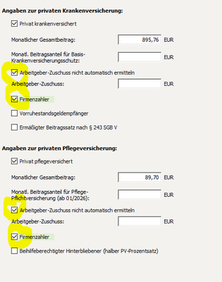

Ich würde vermuten, dass hier:
Personaldaten | Private Versicherung | privat krankenversichert ein Haken gesetzt ists. Dieser dürfte aus meiner Sicht nicht gesetzt sein, dann wird auch von der privaten Versicherung nichts abgerechnet.
Die Lohnarten 200 und 9010 dürfen ja in der Vergütung erfasst sein. Damit wäre alles gut.
Wenn nun auch noch die KV/PV vom Arbeitgeber überwiesen werden soll, müsste die 9010 KV/PV-Einbehalt heißen und der doppelte Betrag einbehalten werden.
Dann hinterlegen Sie unter Personaldaten | individuelle Überweisungen die Abzugsart 9010 und die Überweisungsdaten der Versicherung und schon erhalten Sie auch einen Überweisungsträger.

Nachricht 35 von 46
633 Mal angesehen
Es ist ganz einfach. Habe es gerade bei einem Mandanten getestet.
Jeweils bei KV und PV die Häkchen rein und gut ist.
AG Zuschuss im Brutto als wäre es Gehalt und fertig. Mehr ist nicht nötig.

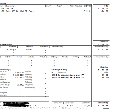

Nachricht 36 von 46
629 Mal angesehen
anschließend sieht es so aus:
Meiner hat nur keinen AG-Zuschuss im Brutto. Aber das ist ja nicht relevant.

Nachricht 41 von 46
587 Mal angesehen
Die Loharten 9983, 9984, 9995 und 9996 sollten nicht mehr auftauchen. Wenn ich den Haken raus habe, werden bei mir keine Beiträge übernommen.
@Claudia- Das sieht doch gut aus. Ja, die Lohnart oben fehlt halt. Da der AG-Zuschuss rein, dieser wird versteuert und ist unten im Abzug ja bereits enthalten.
