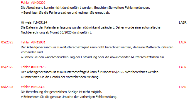

ich möchte Euch über die folgenden zwei Fehler in der Lohn und Gehalt Version 14.75 informieren:
 LN18050 bei der Probeabrechnung oder Lohnabrechnung eines Mitarbeiters
 LN12981 bei in der Vergangenheit abgerechneter Fehlgeburt
Wir halten Euch in den Hilfe-Dokumenten auf dem Laufenden.

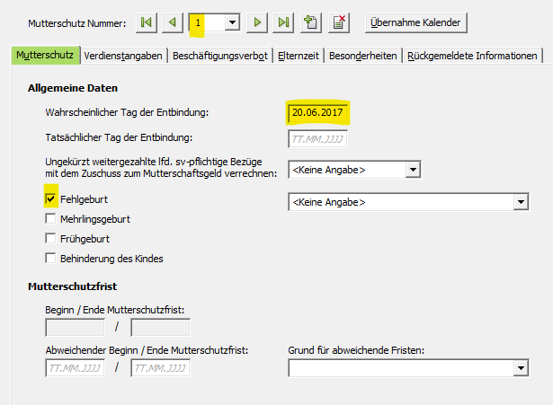

ich habe auch noch einen Fehler und kann deshalb keine Abrechnung für die Person machen.
Die Fehlgeburt war ja schon im Jahr 2017. Kann ich evtl. diesen ganzen Satz Nr. 1 löschen?
Bitte baldmöglichst Antworten, da ich am Freitag früh Eingabeschluß habe und morgen Feiertag ist.
Vielen Dank.
I. Haag
Nachricht 7 von 17
3063 Mal angesehen
Ja, alles zu 2017 auf jeden Fall löschen.
Für aktuelle Jahre ansonsten die Fehler (Kalenderübernahme, etc.) prüfen und durchführen.

... o.k., danke! Das probiere ich nachher gleich. Bei mir läuft gerade die Probeabrechnung für meine kranke Kollegin ihre MA, die ich gerade auch noch übernehmen muß. 🙈
Grüßle
haag
Nachricht 9 von 17
3028 Mal angesehen
es hat funktioniert!! 👏 🙂

Wenn Ihr die Lohn und Gehalt Version 14.75 (Service-Release vom 12.06.2025) installiert habt, steht für Euch seit dem 20.06.2025 der Hotfix P0000000-14760 mit der Lohn und Gehalt Version 14.76 zum Abruf bereit.
Voraussetzung für den Hotfix ist die Installation der Version 14.75.
Wir empfehlen vor der Abrechnung Juli die Lohn und Gehalt Version 14.75 (Service-Release vom 12.06.2025) und den Hotfix P0000000-14760 mit der Lohn und Gehalt Version 14.76 (vom 20.06.2025) zu installieren.
Ihr seid Pilotierer von DATEV Lohn und Gehalt:
Wenn Ihr die Lohn und Gehalt Version 19.0C installiert habt, steht für Euch seit dem 20.06.2025 der Hotfix P0000000-15010 mit der Lohn und Gehalt Version 15.01 zum Abruf bereit.
Bitte installiert den Hotfix so schnell wie möglich.
Der Hotfix enthält unter anderem folgende Fehlerbehebungen:
  • Der Fehler #LN12981 wird nur noch für Fehlgeburten ab 01.06.2025 ausgegeben, wenn keine Auswahl für die Schwangerschaftswoche der Fehlgeburt getroffen wurde.
  • Der Hinweis #LN18050 wird bei der Abrechnung nicht mehr ausgegeben. Der Hinweis wird nur noch ab dem Abrechnungsmonat 07/2025 ausgegeben, wenn bei der Abrechnung die Stammdaten der Kinderdaten unvollständig sind.

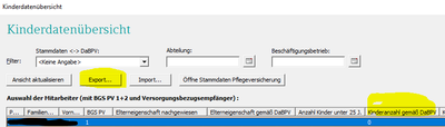

in der Kinderdatenübersicht gibt es die Spalte für die zurückgemeldete Kinderzahl. Warum ist diese in der Exportdatei nicht enthalten?
Export:
Dort, wo der "Export"-Button hingesetzt ist, vermutet man doch eher, dass dieser die Rückmeldeübersicht exportiert, und nicht die Kinder?
Wobei es am besten wäre, beides (hinterlegte Kinder UND rückgemeldete Kinderzahl) in einer Datei exportieren zu können. Je nach Arbeitgebergröße wäre das für eine gesammelte Information an den Arbeitgeber echt hilfreich.
