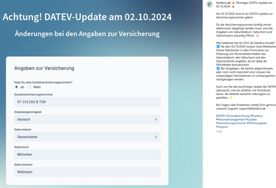

mit dem neuen Update soll man die Rentenversicherungsnummer nicht mehr eingeben können. Stattdessen wird direkt bei Neuanlage eines Mitarbeiters die Abfrage der Versicherungsnummer gestartet.
1. wir arbeiten mit vielen bzw. fast nur noch mit Schnittstellen zu HR Programmen wie Personio, HRWorks oder auch Fastdocs. Das geschieht über den ASCII Import oder Lohndatenimportservice.  Dort öffnet sich das Fenster der Neuanlage nicht. Wie soll das hier funktionieren, wenn man keine Rentenversicherungsnummer mehr eingeben kann?
2. Muss man jetzt immer zusätzlich die Geburtsdaten, wie Geburtsname, Geburtsort und Geburtsland  erfragen, obwohl man eigentlich die Rentenversicherungsnummer vorliegen hat?
Gibt es hier jemanden der z.B. über die Pilotphase bereits die neue Version von LODAS hat, oder kann die DATEV hierzu antworten.
Wenn das so ist, müssten wir alle unsere Mandanten darüber informieren, damit wir die notwendigen Angaben frühzeitig erhalten.

Ich antworte mal im Namen von @Emmy_Kraemer_Fastdocs mit folgender Information, die nicht schaden kann:
DATEV-Marktplatz Partner
Nachricht 7 von 24
3340 Mal angesehen
Hallo Daniel @metalposaunist , danke für deinen Post. Ich hatte die Frage leider nicht gesehen.
Wir sind super bemüht, dass wir allen unseren Kunden einen reibungslosen Ablauf in der Übergangsphase ermöglichen.
Geht doch nichts über agiles Arbeiten🤪🤓.
