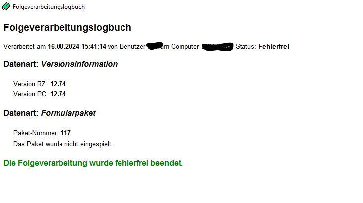

Heute aber hier auch wieder. Keinerlei automatischen Rückübertragungen. Mit dem manuellen Holauftrag klappt es aber.
Folgeverarbeitungslogbücher zeigen nichts an. Angeblich Fehlerfrei, aber kein Inhalt
@metalposaunist
Falscher Tip. DFÜ-Aufträge sind alle vollständig und fehlerfrei abgearbeitet und beendet.
