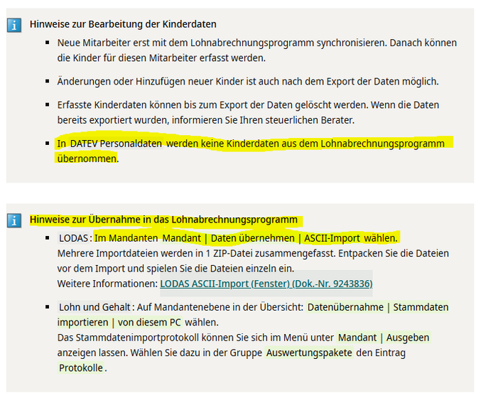

@deusex  schrieb:
Lassen sich eigentlich die Kinderdaten aus LODAS nicht nach Personaldaten online ex- und importieren oder müssen die tatsächlich alle manuell eingetragen werden ?
Nein. Ja.
Daten zu Kindern (PUEG) in DATEV Personaldaten erfassen
Der Export sieht dann so aus:
Diese Workflows zeigen, mit was für einem Murks man hier zu tun hat.
Man stelle sich nur mal vor, der Mandant macht endlich was er soll und schaut sich die Personaldaten an. Sieht, dass keine Kinder "vorhanden" sind und ruft an, was das wohl wieder sei. Diskussionen, möglicherweise verbales Handgemenge.
Oder er erfasst die Daten eigenständig und stellt sie dem Abrechner als E-Mail-Anhang zur Verfügung. Der Abrechner schaut nicht in die Exportdatei - warum auch -, sondern importiert sie. Da ich den Fall gottseidank noch nicht hatte, weiß ich jetzt nicht, ob es dabei eine Hinweismeldung auf bereits vorliegende Daten gibt oder ob "stumpf" importiert und dabei auch überschrieben oder sogar hinzugefügt wird. Letzteres will ich mir gar nicht vorstellen (wollen).
Das ist aber so. Die Daten werden ohne Hinweis gnadenlos eingelesen und die Reihenfolge der Kinder damit ggf. durcheinander gebracht.
ulli_preuss
Nachricht 15 von 15
95 Mal angesehen
Das ist bitter.
