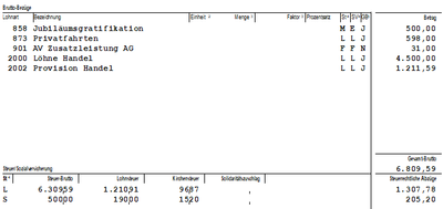

ich habe die Lohnart seit 2023 858 angelegt und müsste in 03.2025 2 Jubiläen abrechnen.
unter der Steuer steht nach wie vor "M" => ist das nur für den Ausweis in der Lohnsteuerbescheinigung? Oder muss ich die Lohnart ab 2025 neu anlegen. In dem Dokument 5303304 steht nur die Anwendung bis 31.12.2024. Ich brauch das allerdings ab 2025.
Beispiel sieht so aus: => ist das dann so korrekt? Vielen Dank vorab.

Hallo @Opal,
ja, das ist korrekt. Sie können weiterhin die Stammlohnart 858 Jubiläumsgratifikation verwenden. Die Beiträge werden in den entsprechenden Zeilen der Lohnsteuerbescheinigung ausgewiesen.
Die Fünftelregelung wird seit dem 01.01.2025 nicht mehr im Lohnsteuerabzugsverfahren angewendet. Die Lohnart wird ab der Abrechnung Januar 2025 als sonstiger Bezug versteuert.
