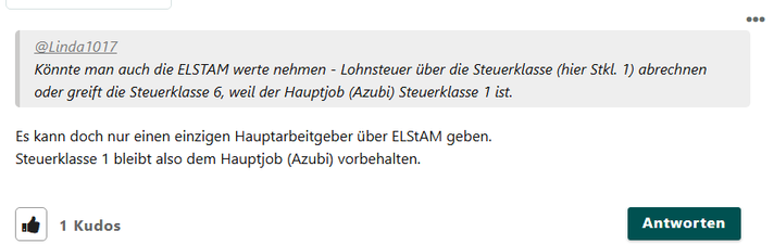

@Linda1017
Könnte man auch die ELSTAM werte nehmen - Lohnsteuer über die Steuerklasse (hier Stkl. 1) abrechnen oder greift die Steuerklasse 6, weil der Hauptjob (Azubi) Steuerklasse 1 ist.
Es kann doch nur einen einzigen Hauptarbeitgeber über ELStAM geben.
Steuerklasse 1 bleibt also dem Hauptjob (Azubi) vorbehalten.
