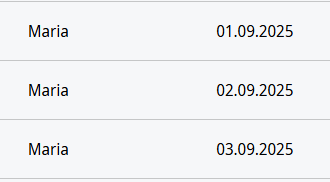

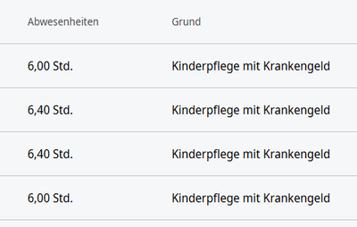

@Nina_Schöneweis
ich hab mich jetzt mit den Abwesenheiten befasst. Hauptsächlich betrifft das bei uns die Kinderpflege mit Krankengeld.
Wir sind alle Gehaltsempfänger. Mich wundert, dass bei der Freigabe unter Abwesenheiten die Stunden der Mitarbeiter stehen.
Muss noch was anderes eingestellt werden, damit die Tage berechnet werden?
Noch eine Frage: Warum werden die Tage einzeln angezeigt und nicht "von" "bis"?

Hallo @ManjaT
@ManjaT  schrieb:
@Nina_Schöneweis
Die Daten werden zwar angezeigt, aber nicht übergeben. Wir prüfen das Verhalten aktuell.
Eingegeben können die Daten entweder als Zeitraum oder Tageweise. In der Übersicht für die Freigabe wurde sich für eine taggenaue Ansicht entschieden.
viele Grüße - Sven Wieczorek
