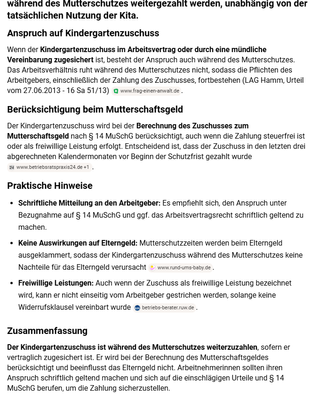

Hier ein Auszug aus dem Internet:
Übersicht mit KI
Arbeitgeber erhalten die Kosten für das fortgezahlte Gehalt während eines Beschäftigungsverbots (sowie den Mutterschutzlohn) über das sogenannte Umlageverfahren U2 (Umlage 2) vollständig von der zuständigen Krankenkasse erstattet. Diese Erstattung umfasst den Bruttolohn zuzüglich der Arbeitgeberanteile zur Sozialversicherung.
Techniker Krankenkasse +1
Was gilt für den Kindergartenzuschuss?
Ob der Kindergartenzuschuss bei einem Beschäftigungsverbot weitergezahlt und erstattet wird, hängt von der vertraglichen Regelung und der Art der Leistung ab:
  • Erstattungsfähig (als regulärer Lohnbestandteil): Wenn der Kindergartenzuschuss arbeitsvertraglich als fester Entgeltbestandteil zugesagt ist (z. B. "Das Unternehmen zahlt einen monatlichen Zuschuss von X Euro zur Kinderbetreuung"), läuft die Zahlung im Beschäftigungsverbot weiter. Er fließt in das fortgezahlte Durchschnittsentgelt ein und ist somit über das U2-Verfahren erstattungsfähig.
  • Nicht erstattungsfähig (als freiwillige Sonderleistung): Wird der Zuschuss freiwillig, widerruflich oder als zweckgebundene, tatsächliche Kostenerstattung gezahlt, kann die Zahlung im Beschäftigungsverbot unter Umständen entfallen oder durch die Krankenkasse von der Erstattung ausgenommen werden. Das ist oft der Fall, wenn vertraglich geregelt ist, dass die Leistung nur bei aktiver Anwesenheit im Betrieb gezahlt wird.

Allerdings sagt Google:
Müsste man mal diesen §14 MuSchG sich anschauen.

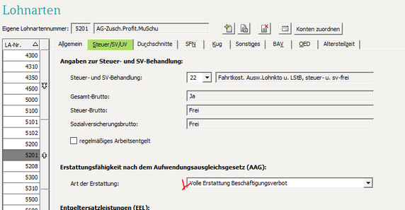

ich denke, Sie müssen die Lohnart "KITA-Zuschuss" kopieren und eine zweite Lohnart "KITA-Zuschuss MuSchu" (oder so ähnlich) einrichten.
Diese neue Lohnart muss dann unter Steuer/SV/UV auf "volle Erstattung Beschäftigungsverbot" geschlüsselt werden. Wichtig ist, dies im Monat des Beginns des BV dann anteilig über die beiden Lohnarten abzurechnen.
Hier mal meine Schlüsselung für den AG-Zuschuss zum Profiticket während des BV:

Ein ganz großes Dankeschön an Alle und besonders an Herrn Lutz - ich war erfolgreich.
Der Hinweis mit den Lohnarten war sehr gut. Ich habe es erst einmal mit der Umrechnungsformel versucht, das hatte keinen Erfolg. Die Umschlüsselung auf "volle Erstattung Beschäftigungsverbot" war dann erfolgreich. Allerdings hatte ich es erst bei der bereits angelegten Lohnart "Kita-zuschuss" umgeschlüsselt, das führte dann aber dazu, dass bei einer anderen Mitarbeiterin mit Kita-Zuschuss und Lohnfortzahlung in der Lohnfortzahlungserstattung (oder bei der Bescheinigung Kind krank) enthalten war - lt. Internet wäre das aber nicht in Ordnung, da es sich hierbei um die U 1 und nicht um die U 2 handelt. Es ist zwar nicht zu verstehen, warum beim Beschäftigungsverbot der Kita-zuschuss, wenn er verbindlich bezahlt wird, erstattet wird und bei der Lohnfortzahlung es nicht erfolgt, aber es ist ja vieles nicht zu verstehen. Am Ende habe ich also die Lohnart Kita-zuschuss kopiert und für den Zeitraum des Beschäftigungsverbotes bei der Mitarbeiterin diese neue Lohnart angewandt (das Gleiche habe ich für den Fahrtkostenzuschuss gemacht).
