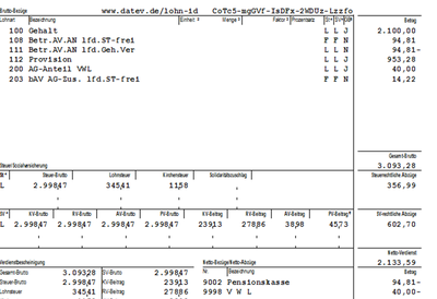

Hallo, ich habe das selbe problem, komme aber mit der Lösung nicht klar.
Folgender Sachverhalt: Gesamtbeitrag 94,81 EUR, Arbeitgeberzuschuss (auf Hundert) 14,22 EUR.
Bezahlt wird an die Pensionskasse 94,81 EUR. Auf meinem Konto 1748 stehen jeden Monat 14,22 EUR offen.
Müsste der Arbeitgeber 94,81 EUR + 14,22 EUR an die Pensionskasse bezahlen? Oder was habe ich falsch gemacht ..
Danke & Grüße

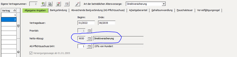

Ist im Mandanten der Zuschuss mit dem  korrekten Nettoabzug (und FiBu-Konto) angelegt? Und beim MA ist da in den Vertragsdaten der AG-Anteil korrekt erfasst?

So sieht es bei uns auch aus. In der Maske BAV wir für den Vertrag eine Bankverbindung angelegt und beide Beträge gehen auf das Konto.
Ich verstehe nicht warum das bei ihnen nicht mit überwiesen wird. Die Gehaltsumwandlung und der Zuschuss gegen doch auf einen Vertrag. Also kein neuen Vertrag für den Zuschuss anlegen.
Wir haben Verträge wo wir über das Feld ‚Zuschuss‘ automatisch berechnen lassen und auch Verträge wo der selber bestimmte Zuschuss im Reiter Arbeitgeberzuschuss erfasst wurden. Die Überweisung klappt immer

die Abrechnung sieht völlig korrekt aus.
In Ihrem Fall sollten 109,03 € an die Versicherung überwiesen werden. Bitte prüfen Sie diesbezüglich den Zahlungsträger, der nach der Abrechnung erstellt wird. Hier sollte die Gesamtsumme erkennbar sein.
Ansonsten wäre zu prüfen:
* Ist im Vertrag eventuell eine abweichende Bankverbindung für den AG-Pflichtzuschuss angelegt?
* Welches Konto ist bei Ihrer Lohnart 203 in der Finanzbuchführung unter Buchungsbeleg Kontenverwaltung hinterlegt?
