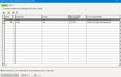

Ein ASCII-Testimport hat die Daten nach "Arbeitbeitnehmer -> Beschäftigung -> Fehlzeiten" importiert.
Unsere Personalabteilung gedenkt aber die eAU-Abfrage "global", also nicht Mitarbeiterbezogen, durchzuführen.
Das ginge´dann über das obere Menüband "Mitarbeiter -> el. Arbeitsunfähigkeitsbescheinigung -> Datenabfrage (eAU)".
Laut der Anleitung müsste da ja nun ein Popup kommen. Auszug aus der Anleitung:
Vorgehen:
Mitarbeiter | Elektronische Arbeitsunfähigkeitsbescheinigung wählen.
Eine Hinweismeldung informiert Sie darüber, dass über den ASCII-Import eingelesene Fehlzeiten gefunden wurden, aus denen eAU-Abfragen generiert werden sollen.
Die Meldung mit Ja bestätigen.
Der Dialog Elektronische Arbeitsunfähigkeitsbescheinigung (eAU) öffnet sich.
Dorthin hat es der Fehlzeitenimport, entgegen den Angaben der Anleitung, aber nicht geschafft 😟:

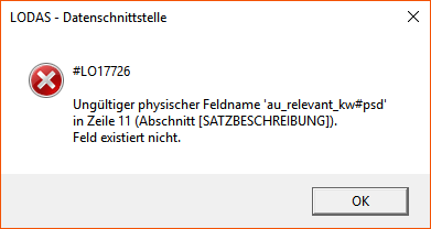

da hat sich wohl ein Tipp-Fehler eingeschlichen. Gemeint war das Feld au_relevant_kw#psd.
Richtig das Feld au_relevant_kz#psd muss ebenfalls enthalten sein für eine Abfrage.
Bei Fehlzeiten, die übernommen werden sollen muss dann auch das Feld au_relevant_kw#psd mit dem Wert 1 vorhanden sein.
pogo
Nachricht 6 von 22
2158 Mal angesehen
au_relevant_kw#psd gibt es (noch?) gar nicht?

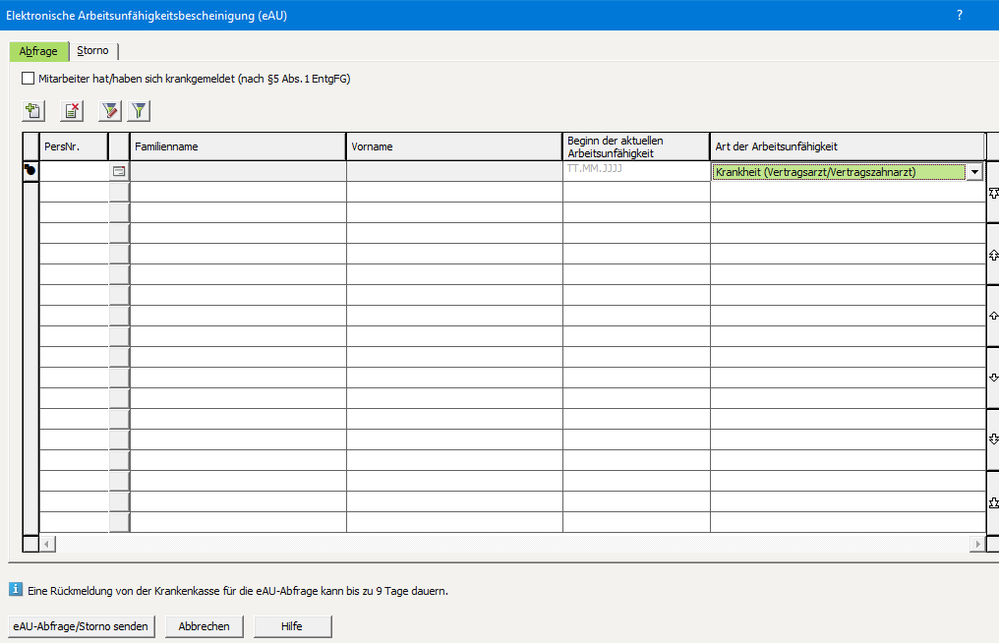

Wenn Sie nach dem Import der Datei in LODAS über Mitarbeiter | Elektronische Arbeitsunfähigkeitsbescheinigung | Abfrage senden oder stornieren das Fenster für die Abfrage öffnen, erscheint eine Hinweis-Meldung.
Diese muss mit JA bestätigt werden. Wird diese mit NEIN bestätigt, bleibt die Tabelle leer.
Wurde versehentlich auf NEIN geklickt, kann der Import wiederholt werden und die Hinweis-Meldung kann mit JA bestätigt werden.

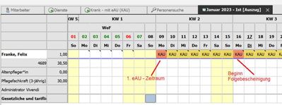

Was ich mich ergänzend frage @Sabrina_Simmerlein : es wird weiterhin mit dem ASCII eAU-Import der Zeitraum unter den Fehlzeiten erfasst. Werden diese importierten Fehlzeiten durch die eAU-Rückmeldung aus dem Rechenzentrum korrigiert?
Denn die Fehlzeitenschnittstelle erweckt den Anschein  (zumindest generiert aus connext Vivend) nur monatsweise zu funktionieren. Daher passt der durch die Schnittstelle übermittelte eAU-Zeitraum nie bei einem Monatswechsel.
Beispiel: MA ist krank vom 15.01.23 bis 3.3.23. Mir würde es so fälschlicherweise zwei getrennte Zeiträume importieren. 15.01 bis 31.01.23 und 1.3. bis 3.3.23.
Dieser Zeitraum ist für die eAU-Abfrage aber ja gar nicht relevant - man benötigt ja nur das korrekte Beginndatum, dafür hätte ich wiederum eine Lösung. Ich würde über den ASCII-Fehlzeitenimport nur noch die Beginndaten jeder dedizierten eAU übergeben, also gar keine Zeiträume mehr. Dann wäre es aber notwendig, dass nach erfolgreicher eAU-Abfrage die Zeiträume in den Fehlzeiten des Mitarbeitenden um den rückgemeldeten Zeitraum ergänzt werden.

Lodas meldete dann:

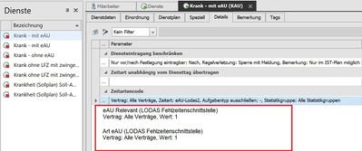

ich bin mit folgendem Anliegen an die Entwickler herangetreten:
Um die Fehlzeiten für die Abfrage der eAU zu übernehmen, muss das Feld au_relevant_kz#psd mit dem Wert 1 bestückt sein.
Zusätzlich kann mit dem Feld art_au#rzk die Art der Arbeitsunfähigkeit erfasst werden.
  • 0 = keine Angabe
  • 1 = Krankheit (Vertragsarzt/Vertragszahnarzt)
  • 2 = Arbeitsunfall und Berufskrankheit
  • 3 = stationäre Krankenhausbehandlung

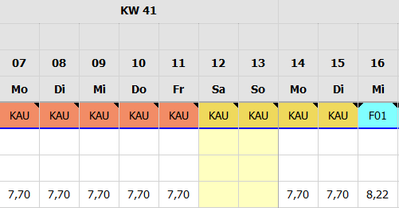

Ich stelle mir das dann so vor. Wir haben zwei Dienste (Kopien). Einer mit der Angabe „eAU“ (s.u.) in orange, einer ohne (gelb).
Denn wir wollen die eAU-Zeitraume nicht über die Regelungen erfassen, das ist aus diversen Gründen unpraktisch (Vertreterauswahl, Rechte bei den Regelungen)!
Die Kopie des „KAU“-Dienstes ist notwendig, da die Fehlzeitenschnittstelle ja immer mit Monatsbezug arbeitet.
Sprich läuft eine Krankmeldung über den aktuellen Monat würde Vivendi in die Fehlzeitenschnittstelle ein neues Beginndatum zum 1. Des Folgemonats übermitteln, das darf so nicht passieren.
Das würde abgefangen werden durch den einen orangen Kau-Dienst. Denn dieser ist stets der Stichtag einer neuer eAU.
Der Dienst mit den eAU-Angaben würde also das Beginndatum 09 und 16.1. über die Schnittstelle einspielen.

Wenn man bei der Hinweis-Meldung Nein drückt, muss man den Import übrigens nicht wiederholen.
Einfach das Abruf-Fenster schließen, neu öffnen und man wird erneut gefragt.

Sie haben unter dem Menüpunkt Mitarbeiter | Elektronische Arbeitsunfähigkeitsbescheinigung
die Möglichkeit, für mehrere Mitarbeiter gleichzeitig ohne vorherige Erfassung einer Fehlzeit eine eAU Abfrage zu senden (oder zu stornieren).
Eine genaue Anleitung dazu finden Sie im Hilfe-Dokument 9294677 unter Punkt 4.3.
Ein ASCII Import für diese Maske ist jedoch nicht möglich.

Hallo Frau Friedrich,
ja, diese Möglichkeit war mir natürlich bekannt. Schade dass es keinen ASCII Import in die Abfrage Maske gibt! Das könnte sicherlich vielen Unternehmen eine große Hilfe sein, diese immense Datenflut fehlerlos zu bearbeiten 😉
Aber vielen Dank für Ihre Antwort!

die Vivendi-Lösung bezüglich der Fehlzeiten und der Tatsache, dass man diese in den "Regelungen" eingeben muss halte ich für eine kolossale Fehlentwicklung seitens Connext Vivendi. Leider zeigt sich connext Vivendi bisher schlicht ablehnend etwas daran zu ändern. Ich habe mich mit mehreren Vorschlägen an den Support gewendet. Der Support versteht das Problem vollkommen und ist auf meiner Seite. jedoch wird (augenscheinlich) seitens des Produktmanagements hier kein Handlungsbedarf gesehen.
Wir für uns haben die Lösung im Einsatz, welche ohne andauerndes Rumgeschreibe in den Regelungen auskommt.
ich habe einmal bei der Personalabteilung nachgefragt, was sich im Alltag etabliert hat:
- Kranmeldungen werden von den Dienstplanern eingegeben. bei zusammenhängenden Krankheiten werden 2 verschiedene Dienste erfasst (haben anderen Zeitartencode). Habe ich ein paar Posts höher beschrieben.
- mit der Auswertung "V_DiensteListeMitZeitraum" kann man dann in Vivendi einzelne E-AU-Zeiträume auswerten.
- es ist möglich über die Vivendi-Funktion "Fehlzeiten übergeben" einen Export auszulösen und in Lodas einzulesen.
Laut unserer Personalabteilung verzichten diese aber darauf, ziehen sich oben genannte Liste und lösen in Lodas die Abfrage manuell aus.
Möglicherweise hilft das.
